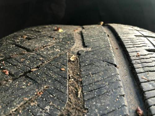

Zu viel Luft? Oder hätte man einfach mal vorne nach hinten stecken müssen?
Wie macht ihr das mit den Rädern beim Quattro? Vorne/hinten und über Kreuz oder gar nicht oder anders?
Auf jeden Fall zu viel Luftdruck
@JD7430 schrieb am 15. Dezember 2019 um 15:06:55 Uhr:
Ich tausche von vorn nach hinten beim aufstecken im Herbst, genau wie mit den Sommerreifen...über Kreuz geht nicht weil Laufrichtung vorgeschrieben ist (Sommer- wie Winterreifen).
Themenstarteram 15. Dezember 2019 um 15:35
Beim Quattro nutzen sich die vorderen Reifen durch die höhere Achslast (Motor) etwas schneller ab aber nicht so extrem wie beim Front- oder Heckantrieb. Das bessere Profil gehört so weit ich weiß nach hinten, deshalb tausche ich normaler Weise gar nicht.
Wenn man wechseln will natürlich nur gleichseitig (von vorne nach hinten) und nicht über Kreuz.
Rein physikalisch gehört das bessere Profil auf die spurführende Achse, also immer auf die Hinterachse. Egal ob Front,Heck oder Allradantrieb. Audi gibt vor, dass der Profilunterschied von vorn nach hinten max 3mm betragen soll.
Aber wenn du 10-15tkm im Jahr fährst, kannst du auch jedes Jahr von v nach h durchrauschend. Denke, das macht den Kohl nicht fett.
Die innen abgefahrenen Reifen hatte ich bei meinem auch mit Luftfahrwerk. Mehrere Achsvermessungen, verschiedene Reifentypen, verschiedene Drücke. Nichts hat es geändert an der Abnutzung innenseitig.
Themenstarteram 15. Dezember 2019 um 16:17

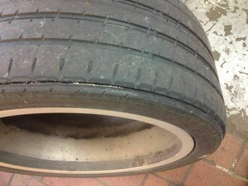

die stärkere Abnutzung innen scheint beim Quattro normal zu sein, wie ich hier schon öfter lesen konnte.
In meinem Fall (S-Line -Fahrwerk) sahen die (Sommer)reifen außen noch relativ gut aus und innen waren die Reifen teilweise sogar schon aufgerissen. Das wurde (2017) erst beim Winterreifen montieren bemerkt und zum Glück ist nichts passiert.
Bei meinem VFL war das gar kein Problem. Das Phänomen hatte ich die 325.000 km gar nicht. Bei meinem FL dann hat man das schon nach 15.000 km gesehen. Aber nur vorn...hinten war iO
