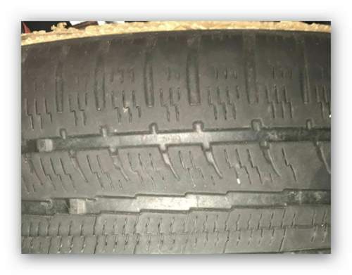

ich habe aktuell noch das Vorgängermodell (Nokian WRA3) in der Größe auf den Felgen montiert. Ich war damit die letzten 6 1/2 Winter unterwegs und war zufrieden. Gegenüber den 225er Dunlop Winterreifen die ich auf meinem ehemaligen 4F hatte haben die Nokian etwas mehr Anfahrschwäche in hohem Schnee was an der größeren Reifenbreite liegen könnte. Das ist aber nicht weiter schlimm, ich bin mit den Nokian immer gut durchgekommen und nie stecken geblieben.
Nach geschätzten 45.000km ist immer noch einiges an das Profil vorhanden aber an den Rändern hat es doch inzwischen gelitten (siehe Bild), diese Tatsache und das relativ hohe Alter hat mich dazu veranlasst mir für den kommenden Winter neue Winterreifen zu kaufen. Ich wollte es mal mit Goodyear versuchen aber möglicherweise werden es auch wieder Nokian....
Ashampoo-snap-2019-10-02-10h19m19s
Themenstarteram 2. Oktober 2019 um 12:19
Nachtrag:
ich war vorhin beim Reifenhändler und habe die Winterräder von meinem 4F dort abgegeben damit die in den nächsten Tagen neue Winterreifen auf die Felgen montieren können. Ich habe mich für Goodyear Ultra Grip Performance Gen-1 in der Größe 245/40/18 entschieden, ich war das Suchen und Überlegen satt also musste eine Entscheidung her - und zwar bevor wieder jedem einfällt, dass es Zeit für Winterreifen ist und die Termine knapp werden :)
