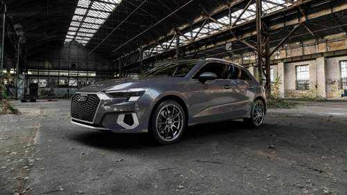

Anbei ein Bild welche OZ mich reizen würden.
Eine Webseite sagt die sind für den Winter geeignet eine andere Webseite sagt mir,dass sie nicht geeignet wären.
Bfc19538-6de1-46ca-af6c-4c5c18620e17
OZ hyper GT HLT
Oz fürn Winter wäre mir zu schade.
