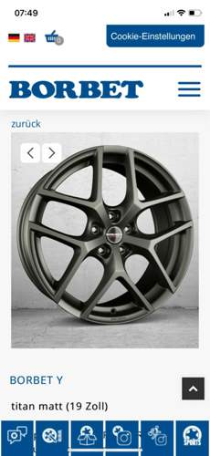

GuMo, also ich hab mir gestern für den Winter die Borbet y in 19 Zoll auf meinen S3 raufziehen lassen. Ist mit ABE und es muss nix gemacht werden.

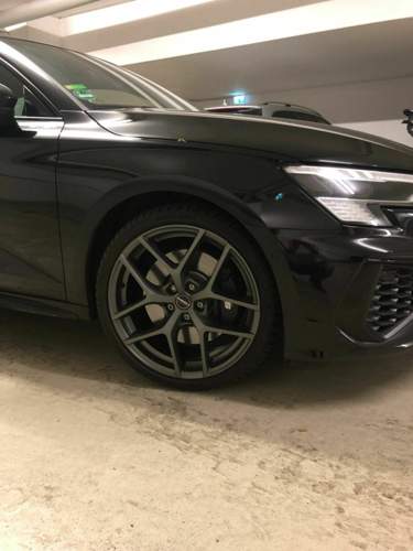

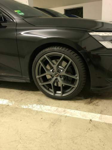

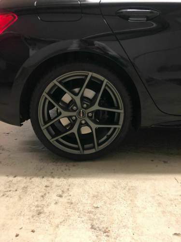

Ja ist Titan matt, aber in 19 Zoll. Ein zwei Bilder folgen
Ein paar schnelle Bilder noch

Hat jemand zufällig die CMS C8 matt schwarz in 18" auf seinem S3 Sportback (aktuelles Modell 2021)? Und womöglich noch Bilder dazu? Das wäre ein Traum :cool:
@74Toni schrieb am 27. Oktober 2021 um 19:45:28 Uhr:
225/35/R19?

Nee sind 235/35/R19
