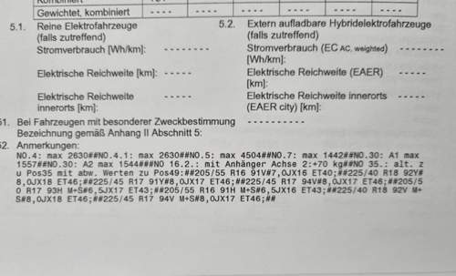

@Lt.Com.Strichcode schrieb am 27. August 2021 um 12:47:10 Uhr:
@muehly7 schrieb am 27. August 2021 um 06:08:01 Uhr:
kann schon ein glücklicher TFSI 45e Besitzer das COC (konfiguriert mit 18 Zoll Felgen) hochladen oder mir per PN senden :)?
Dazu noch eine Frage:
Hat der TFSI 45e ein passives oder aktives RDKS, muss ja beim Felgenkauf beachtet werden :confused:?
Leider wurde mein Liefertermin schon zum 3x verschoben und somit möchte ich jetzt schon mal Winterfelgen und -reifen kaufen, da die Auslieferung mit viel Glück Ende September oder später erfolgt...also pünktlich zur Winterreifenzeit :o.
Das mit dem passiven RDKS hat Tomsc79 ja schon beantwortet, anbei dann noch mein COC von einem 45 TFSI e mit 18" Rädern.
Strichcode

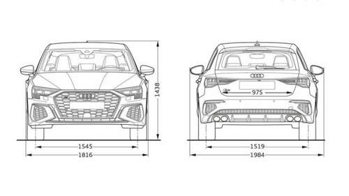

die Höhe mit 1391mm kommt mir "niedrig" vor... auf der Homepage von Audi ist der TFSIe mit 1450mm angegeben, sogar S3 und RS3 mit 1438 und 1436mm ??
Hat Audi bei den TFSIe Modellen jetzt doch mit dem Fahrwerk (Sportfahrwerk) nachgebessert?
S3
TFSIe
RS3
Strichcode
Super, vielen Dank.
Aber leider ist das Bild echt unscharf, kannst Du mir das Dokument evtl. als PDF oder Bild als PN schicken. Wär echt super, bin nämlich gerade auf der Suche nach Winterfelgen ;).

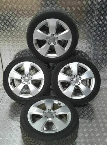

Hallo zusammen.
Ich bin Laie und habe eine Frage bezüglich Felgen. Ich bin auf der Suche nach Winterkompletträder und habe auch welche gefunden allerdings bin ich mir nicht sicher ob die auch wirklich geeignet sind. Passen diese Felgen vom Vorgänger Audi a3 auf meinen A3 8Y? Anbei ein Foto auf dem die ET etc draufsteht.
Mfg
Adem
Für den 8Y sind die Winterräder aber 8x17 ET46
Ich würde die passenden Felgen für das Modell kaufen, sind zwar teurer, weil aktuelled Modell, aber keinen Stress.
Du brauchst die Traglastbescheinigung von den Felgen, also musst du Audi um die Bescheinigung bitten.
Die Felgen müsstest du eigentlich eintragen, sind zwar original, aber sie für ein Modell geprüft, nämlich 8V. Du hast einen 8Y, ergo, anderes Modell, somit Prüfung
@Lukas_2014 schrieb am 27. August 2021 um 21:00:18 Uhr:
Aber auf dem Beiblatt sind die selben Daten auch eingetragen: 6,5JX17 ET43.
Dann sollte die Felge passen, trotzdem brauchst die Traglastbescheinigung und musst sie eigentlich eintragen lassen.
Eigentlich sollte die Felge vom 8V ausreichend Traglast für den 8Y haben, außer du hast einen Hybriden
@Lukas_2014 schrieb am 27. August 2021 um 21:36:30 Uhr:
Hallo danke für die Antwort.
Also ich habe den 1.5 TSI Motor mit Mildhybrid
Die 48V Batterie wiegt etwas, schau in deinen Kfz Schein, wie hoch deine Achslasten sind, dann weißt du, wie viel die Felgen aushalten müssen

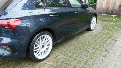

Nachdem man Anfangs ja wenig Auswahl hatte bzgl. Felgen für die TFSie Modelle, habe ich nun
Ende Juli doch noch Sommerfelgen gefunden, die vor allem das Hochbeinige ein wenig kaschieren...
Die Werksfelgen bekommen dann die Winterreifen.
Eigentlich hätte ich ja gern wieder BBS SX gehabt (hatte ich auf dem Vorgänger drauf, aber als 17").
Leider hat BBS auf Nachfrage mitgeteilt, das derzeit keine Hybridfreigaben geplant sind...schade.
Letztlich fand ich dann die dann für mich passend:
https://www.felgenshop.de/.../
Und ist auch im Original dann ganz gut...siehe Bilder.
Grüße,
Hobin
Seitlich rechts von hinten
Sieltich rechts von vorne

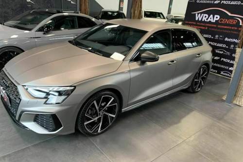

Schaut super aus!
Auch schicke Felgen , weiß jemand was das für welche sind ?

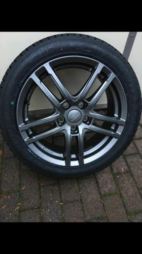

Hallo Leute, bräuchte da mal eure Hilfe. Fahre einen 45 TFSI e Hybrid und brauche für den Winter neue Reifen mit Felgen. Kann mir da jemand einen Tipp geben. Auswahl sollte ja jetzt etwas mehr sein, als noch vor ein paar Monaten. Hatte an schwarz lackierte Felgen gedacht, da mein Auto Daydona grau ist. Außerdem sollten sie Wintertauglich sein. Welche Winterreifen würdet ihr empfehlen? Welchen Felgen Durchmesser? 18er, oder doch lieber 17er ?
Schon mal vielen Dank für eure Antworten.
DEZENT TZ GRAPHITE
Ich werde die Borbet Y in Black glossy mit dem Bridgestone Blizzak 005 in 225/45 R 17 montieren.
