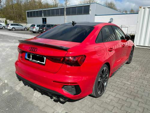

ich bin am überlegen mir neue Sommerfelgen zu holen weil die werksfelgen sind so mittelmäßig mein Favorit aktuell OZ Leggera hlt in 19" für audi s3 8gy bj. 2021 was meint ihr dazu? Anbei bild dazu und eins von den derzeitigen Felgen weiß jemand welche et die haben?
Die Leggera ist auch bei mir im Fokus allerdings werde ich die wohl in 20" nehmen aber im Kombi mit KW V3 um auch etwas tiefer zukommen.
Nur was mich noch so bisschen davon abhält um mir diese felgen zukaufen ist die Farbauswahl, die leider mit Gloss Black, silber oder Race Gold nicht so mein Geschmack trifft und mir schwebt eher die Farbe Matt Graphite auch wenn mein S3 siehe Anhang eher Gloss Black besser passen würde aber da gehen die Felgen irgendwie unter.

stimmt schon die farbauswahl ist etwas knapp wobei ich denke silber passt bei mir gut
das blöde ist bei der felge kann mann dann nicht wie jetzt 235/19 nehmen dann hast du laut abe probleme wegen der et dann muss ich 225/19 nehmen bin mir aber nicht sicher welche et ich jetzt habe glaube 49 und die felgen hätten dann 45
Ursprünglich wollte ich eine andere aber die geht wohl für den fahrzeugtyp nicht die wäre sogar star graphite diamond von der farbe her gewesen

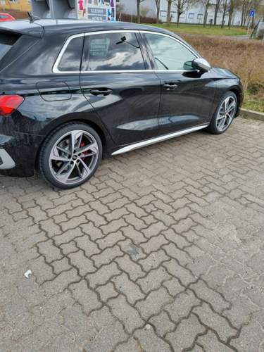

Die Originalen haben ET49. Hab letztens erst geguckt weil ich festgestellt habe das meine Winterfelgen 18zoll Et45 Plötzlich auf der neuen Limo angeblich nichtmehr erlaubt sind?!
soweit ich weiß darfst du bei et 45 dann nur 225er fahren aber mit eintragung

Haben ET49 und ABE dann kann ich die mit 235/35 91y nehmen in 19" und muss sie nicht mal eintragen lassen auch 😛
