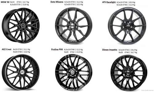

Gute (Aus)Wahl ...ich war immer der Meinung, dass schwarze Felgen "untergehen" und es von daher eigentlich egal ist, wie sie aussehen :D Frau wollte diesmal unbedingt schwarz und hat sich für die MSW 50 wie abgebildet entschieden (allerdings in 20"). Also habe ich diese mit Goodyear UG PE+ bestellt.
Dir ist ja nicht/schwer zu raten, da das eine reine Geschmackssache ist :cool:
Habe mich durch alle Gutachten infrage kommender Modelle gearbeitet um jene Dimensionen zu identifizieren, wo auch "originale" Bereifungsdimensionen eingetragen sind (zB bei MSW50 oder AEZ Crest nach ET unterschiedlich) und andererseits auch die Felgengewichte mitaufgenommen (zB fiel die GMP Gunner schwarz raus, da in 20" stolze 19,8 Kg und damit dtl. schwerer wie die anderen Kandidaten - fahre diese Felge als AVUS AF16 zB sehr zufrieden auf meinem A6).
Vielleicht hilft diese Übersicht dem einen/anderen bei seiner Suche, also als Bild anbei ;)

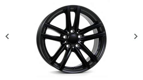

Ich bin schon mal auf der Suche nach Winterfelgen für meinen bestellten Q3 SB 40 TFSI, da dieser erst im Winter zugelassen wird (wenn er denn kommt) muss ich die Felgen und Reifen vorher kaufen. Kann mir jemand sagen welche Reifen eingetragen sind (nur die die bestellt sind?) und welche ET die 19“ Leichtmetallräder, 7-Speichen-Rotor-Design, anthrazitschwarz, glanzgedreht, 8,5 J x 19, Reifen 255/45 R 19, Audi Sport GmbH haben .
Nach der ersten Suche wäre mein Favorit die Rial X10. Lt. ABE für Q3 F3. Muss der Sportback extra erwähnt werden oder passt das dann?
Schön!
Sportback ist gelistet, sofern getestet.
Schau gerne mal bei wheelworld, zu 99 % mit Originalschrauben fahrbar.

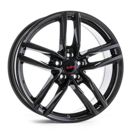

Hat sich jemand schon mit 19“ Felgen beschäftigt? Die Rial hat für den SB keine ABE und bei schwarzen Felgen in 19“ sieht es echt übel aus was es gibt. Sollte halt im Design der Rial x10 sein. Muss ich jetzt ernsthaft 18“ kaufen.
In diesem Design (Rial x10) zB
- WH33 SW+ 8,5x19 ET35 (Gutachten für SB)
- Alutec Ikenu Schwarz 8x19 ET40 (Gutachten für SB)
…keine reine Doppelspeiche:
Brock B40 schwarz 8x19 ET43 oder ET38 (Gutachten | Gutachten)
Alutec Ikenu schwarz Q3 SB
Wh33 sw q3 sb
Brock B40 Q3 SB

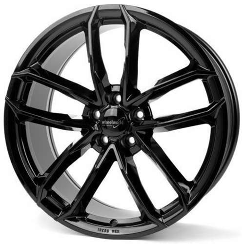

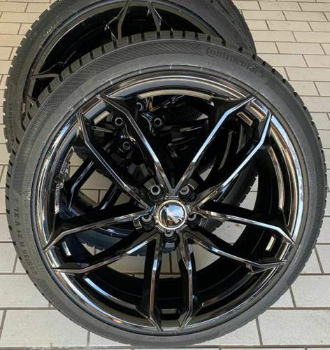

Habe mich dann doch für Wheelworld WH33 in 9x22 entschieden. Mit original Schrauben montierbar (was mit wichtig war)
Jetzt noch passende Audi Deckel, dann kann der Winter kommen ;)
