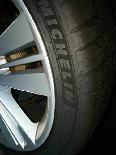

...das ist eine gute Frage: wieso habe ich den dann exakt in der Größe drauf, wenn es den gar nicht in der Größe gibt:confused:...Michelin sollte mal schnellstens seine Website updaten;)was das Abrollgeräusch angeht: wundert mich....vielleicht liegen da auch Unterschiede bei der Produktion...einer ist laut, einer nicht...steckste nicht drin....
Schönen Tag allen!
Oliver
Edit: sehe gerade, dass mein Vorredner den 4S meinte....ich habe "nur" den 4 ohne "S"...also, alles gut, Michelin hat doch Recht...:D
@schwarzseher schrieb am 7. Juni 2018 um 17:49:26 Uhr:
Wie kann der 4S in 225 / 40 R18 drauf sein, wenn es ihn laut Michelin Website erst ab 19" gibt? Ich habe den PS4 in der Größe auf dem Octavia und bin vom Rollgeräusch enttäuscht. Ansonsten fährt er sich gut.
