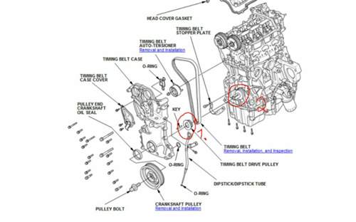

Ist nicht der erste und nicht der letzte dem das passieren wird. Die Leitung zum Turbo wird verstopft!
Ja des is weil die Turbos hoch gehen, aber in unserem Fall war die Kurbelwelle unterverorgt mit Schmierung.
Ist bei deinem Foto der Turbozuleitung zu erkennen was diese MAsse ist? Ist es der Riemen der verschleißt und dort als Bröckchen die Zuleitung verstopft?
Das ist der Riemen der sich löst und die Leitung verstopft somit keine Schmierung beim Turbo, also Turboschaden und hast das ganze Zeug im Motor drinnen also brauchst auch einen neuen Motor
@7897civic1.5-18 schrieb am 22. Juni 2021 um 11:47:27 Uhr:
Ok neue Zusatzinfos:
Zwischen Riemenscheibe ist ein Distanz Stück danach kommt das Lager und das Lager wird ölgeschmiert da sind Löcher dafür da und die sind dicht ...
Hier Punkt 1. ist das fehlerhafte Teil was dazu führt dass sich der ZAhnriemen auflöst
PUnkt 2. ist die stelle wo du Beschreibst wo die Bohrungen dahinter sind die für die Schmierung der Lager zuständig sind
die gehen dann DIcht und die Kurbelwellenlager laufen ein - so meine VErmutung
und daraus resultierend natürlich auch die Zuleitung Turbo dich etc. etc. Verkettung .....
