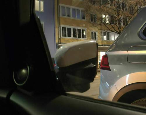

Anderes Problem: elektronisch ausklappbare Seitenspiegel. Hatte das schonmal jemand von euch dass der Seitenspiegel komplett locker war? Mein Auto war wohl gestern zu stark eingefroren und als sich beim aufsperren der Seitenspiegel aufgeklappt hat, gab's einen Knacks und dann war der Spiegel komplett locker. Er ließ sich weder auf noch zu einrasten. Jetzt am nächsten Tag ist er wieder fest, fährt auf und zu als wäre nie was gewesen.
@Civic10CVTLimosine schrieb am 11. Februar 2021 um 20:09:28 Uhr:
Ja wäre auf jeden Fall interessant zu wissen ob es zusammenhängt. Wusste gar nicht dass es so einen Dongle für Garmin Geräte / Apps gibt.
Bei meinem Accord CU1 hatte ich mal ein ähnliches Problem. Dann war im Spiegel wohl was gefroren was dann nachher wieder frei geworden ist. Man kann den Spiegel ja auch mit der Hand umklappen. Ich denke das der einfach nicht in anderer Stellung eingerastet ist. Darauf deutet es zumindest hin wenn jetzt wieder alles geht wie es soll.
Ja der klinkt sich aus wenn der Spiegel was anderes als der Motor macht.
Rastet aber dann wieder ein wenn er bewegt wird.
Bei Eis und Schnee lasse ich die Spiegel lieber ausgeklappt. Denn wenn diese aufgrund eingefrorenem Zustand eingeklappt bleiben (zumindest Fahrerseite), kannst Du nicht fahren.
Warum nicht?
ja lasse die im Winter auch ausgeklappt keine lust das der Motor dann kaputt geht..
@darkestmind schrieb am 13. Februar 2021 um 09:42:18 Uhr:
Warum nicht?
Wg. Paragraph 56 StVZO. BEIDE (Nr. 2.1.1 Anhang III der Richtlinie 2003/97/EG) Außenspiegel müssen benutzbar sein. Sind diese aber eingeklappt, kann das sogar einen Punkt geben. Theoretisch erlischt dann sogar die Betriebserlaubnis.
Achso, du meinst darf, nicht kann.

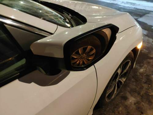

Habe euren Rat befolgt und ein einziges mal beim parken die Spiegel nicht eingeklappt. Dann ist wohl heute direkt jemand hängen gelieben. Danke für nichts :D :D :D
Honda Civic 10 1.5T Außenspiegel
Honda Civic 10 1.5T Seitenspiegel
Roflcopter....
Da du den Tip von xDannyx85 und TT-Fun hast, müssen sie auch für den Schaden aufkommen. xDDDDD
@Maiki_Molto schrieb am 15. Februar 2021 um 20:43:34 Uhr:
Roflcopter....
Können auch mit Paypal zahlen so is ja nicht :-D
Oh sh..! Tut mir leid für Dich. :eek:
Oder hast Du mit Mach 1 im Rückwärtsgang neue Geschwindigkeitsrekorde gebrochen ?;)

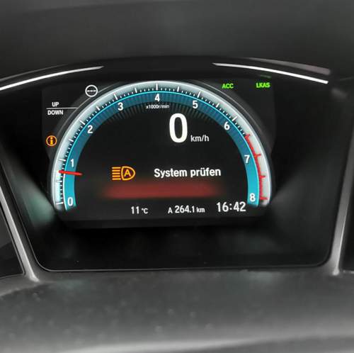

habe in letzter zeit das Problem das immer mal wieder die Kontrollleuchte System Prüfen angeht,
wenn ich das Auto aus mache und danach wieder starte ist alles wieder normal.
Hat noch jemand dieses Problem.
Img-20210216-174024
Das ist dein Fernlichtassistent.
Ist die Scheibe sauber, wo der sensor, bzw Kamera sitzt?
Hat wo das passiert ist die Sonne stark auf dein Auto gestrahlt? Habe das auch paar Mal gehabt liegt wohl den Reflektionen
