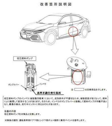

In Japan scheint es einen Rückruf zu geben beim 1,5er
Sieht nach einer Niederdruck Benzinpumpe aus wenn der Übersetzer richtig liegt.
E0dd6d19-a446-46b2-a494-d64627adaa0d
Anscheinend nur die Hatch-Version betroffen (7500 insgesamt)
