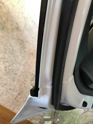

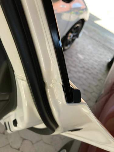

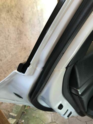

@dartingjoe schrieb am 14. April 2020 um 12:37:13 Uhr:
Heute beim Beladen der hinteren Sitze das hier gefunden. Schon meinem HH mitgeteilt, hat erst vor ca 3-4Wo große Inspektion mit Lackdurchsicht gemacht. Dabei ist es nicht aufgefallen.Werde berichten wie es weitergeht.
Habe gerade Bescheid bekommen. Honda beteiligt sich mit €140,00 an den Lackierkosten von ca. € 300,00 Mein HH verlangt aber keine Zuzahlung von mir. Nächste Wo. Mittw. gehts ab und Freitag bekomme ich den Wagen wieder. Werde über die Ausführung der Arbeiten berichten. Ahja,einen kostenlosen Leihwagen für die Zeit gibt es auch dazu.
... ziemliches Armutszeugnis für Honda :-(
Eine Lackgarantie besteht ja nur gegen Durchrostung, und zwar von innen nach aussen.
Bei dem Alter des Wagens hätte ich aber eine andere Entscheidung seitens Honda erwartet. 😕
Hier sieht es meines Erachtens nach unvollständiger / mangelhafter Rostvorsorge des Herstellers aus.
Wenn die Schweißnähte so beschissen geschweisst sind und die
Rostvorsorge und kaum Farbe an den Stellen ist, so es werksseitig mangelhaft ist, ist das ein grober Mangel werksseitig, zumal bei der Inspektion der Lack überprüft wird.
Da Deiner EZ 03/2017 ist, bist Du gerade aus der Gewährleistung.
Aber der HH übernimmt ja die weiteren Kosten.
Ich hätte sonst an Deiner Stelle Honda angeschrieben.
Habe ich damals bei meinem FK3 auch gemacht. Das Rostproblem am Schloßträger haben/hatten alle FK3 vor dem Facelift.
Danach nicht mehr. Ich habs dann ohne Zuzahlung lackiert bekommen.
So Leute, neu lackiert, super geworden. Kostet Honda€120,00
Bete, dass der Rost nicht wieder kommt, gerade in den Bereichen (Falzrost) bekommt man ihn seltenst beseitigt.
