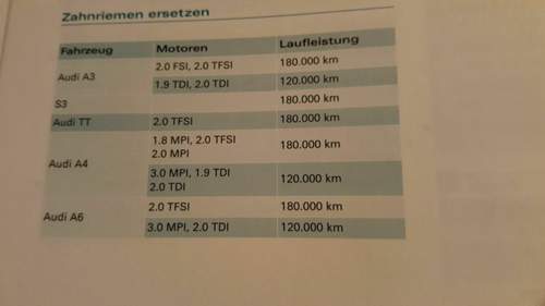

Zahnriemen! Zum Glück! 😁
Der 1.6er hat tatsächlich kein festes Wechselintervall, auch im Serviceheft ist nichts vermerkt. Wird beim Service kontrolliert. Ich habe im A3 bei mittlerweile fast 130T km auch noch den ersten Zahnriemen drin...
Ergänzend hierzu:
http://www.motor-talk.de/.../...enwechsel-1-6-102-ps-t2947528.html?...
@Christian8P schrieb am 3. März 2016 um 15:19:46 Uhr:
Hat er wirklich kein festes Wechselintervall?
Meiner war alle 120.000km dran...
Thema hatten wir schon mal! 😁 Ich hatte auch schon den Teil aus dem Serviceheft gepostet, finde ich gerade leider nicht mehr...da ist der 1.6er nicht erwähnt. (Habe im Beitrag oben noch einen weiterführenden Link eingefügt).
Edit: Bild beigefügt.
Ich habe mir die 120.000km nicht ausgedacht 😉 und bei Audi schlug der Zahnriemenwechsel + Inspektion schon immer mächtig rein.
Kann es eventuell sein, dass der Intervall mit dem MKB zusammenhängt?
Meiner war ein BGU.
Ich meine mich zu erinnern, dass in meinem Serviceheft der 1.6 noch mit angegeben war und mich der Servicemann bei Audi auch direkt auf den Zahnriemenwechsel angesprochen hatte, als das Auto zur Inspektion ging.
Vielleicht hat sich daran ja wirklich etwas geändert...müsste dann aber irgendwann vor 2007 umgestellt worden sein, evtl. liegt's dann tatsächlich am MKB.
Ich kenne die genauen Bauzeiträume der einzelnen MKB nicht. Bis 2005 gab es auf jeden Fall noch den BGU.
BGU von 05/03-05/05 laut dieser Liste:
http://www.car-bock.de/Motorkennbuchstaben-AUDI-VW
Vermutlich hat sich danach das mit dem Zahriemen geändert...
