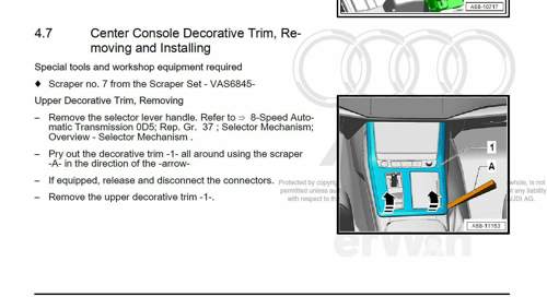

Der Manöverassistent funktioniert nur bis 10 KMH. Vielleicht so schnell rangiert? wenn du drüber legst, deaktiviert er sich selbst. Sonst hätte ich jetzt noch mal gesagt, warte auf Bus Ruhe und versuche es morgen noch mal.
Haben Sie eine "P" - oder "AI" -Taste installiert?
Hat dieser Taste einen Stecker mit 4 Drähten und ist das schwarz-weiße Kabel dieses Steckers mit dem 17-poligen Stecker verbunden?
Haben Sie das Auto nach dem Codieren mit dem Schlüssel verschlossen und 10 Minuten lang stehen lassen?
Er wird mit Sicherheit nicht den P/AI-Schalter haben.
Denn dann hätte er den IPA und damit auch den MA ab Werk ;).
Nein, }P/AI habe ich nicht. Wenn ich den samt 360° Kamera hätte, hätt ich bereits ohne Ende admaps und Autoscans hochgeladen. ;)
Ich seh mal gleich im Fahrzeug nach, ob der MA nun funktioniert. Der PLA bzw. Parkassist Plus ist weiterhin interessant, da wart ich aber mal auf @mossox und die Jungs ausm obdeleven Forum.
Mein Auto bekomme ich heute wieder.
Damit stehen die Chancen gut, dass ich mich am Freitag/Samstag an den Einbau des Schalters und die Codierung mache :).
Also, der MA ist in den Einstellungen der Einparkhilfe aktiviert aber weiterhin durchgestrichen. Durch die Codierung wurde beim Adaptiven Fahrassistenten die Spurführung deaktiviert. -> Taste am Blinker gedrückt, Spurführung: an -> ändert nichts. Erneuter Tastendruck für aus und schon ist der MA „Button“ im Topview der Kamera ausgegraut und durchgestrichen.
Was passiert wenn du auf das durchgestrichene Symbol klickst?
Ich hab den mit obdeleven codiert laut dieser Anleitung und gestern mal mit ein paar 1,5l pet Flaschen getestet. Bremsen und lenken funktioniert bei mir. Funktioniert bis ca.10 km, dann ändert sich das Symbol. Sobald wann wieder unter 10kmh kommt, wird der Manövrierassistent wieder aktiv (solange man vorher nicht über 30kmh war)

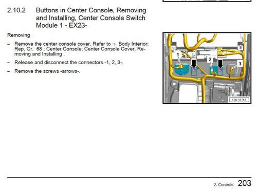

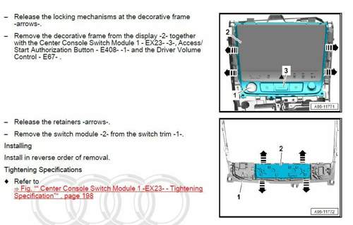

@mossox schrieb am 14. Oktober 2020 um 09:02:33 Uhr:
Da bin ich mal gespannt, das wäre der Hammer. Irgendwie muss es ja funktionieren, bei kufatec gibt es dafür einen Nachrüstsatz und der soll auch nur die Codierung und den Schalter beinhalten. Das ganze natürlich zu einem unverschämten Preis.
Jo... Kufatec verlangt quasi 600 € nur für die Kodierung.
Einer hatte wohl direkt bei Audi nachgefragt was die Nachrüstung kostet.
Man sagte rd. 1.400 € - allerdings betraf das Modelljahre vor 2020.
In diesen Fällen muss neben dem Schalter mit den drei Buttons (} P) auch ein weiteres Kabel vom Schalter der Mittelkonsole zum zFAS verlegt werden.
Unglaublich was die verlangen. Du meinst man braucht keine Kabel verlegen ab MJ2020? Dann würde ich mir so einen Schalter besorgen. Drücke dir die Daumen das das Codieren funktioniert.
@steviec schrieb am 14. Oktober 2020 um 11:36:08 Uhr:
Ab Mj. 2020 sollte das nicht erforderlich sein.
Vorausgesetzt, die Ausstungen, die auch Kufatec angibt, sind vorhanden.
Am besten mal die PR-Codes mit dem Datenträgeraufkleber checken.
Das ist super, MJ2020, Ausstattungen sind alle vorhanden.
Habe gelesen beim MJ2019 soll das Kabel vorhanden sein, wenn du die 360° Kameras und 12 Sensoren hast. Trau mich nicht die Konsole zu zerlegen :D
@krypt0n schrieb am 14. Oktober 2020 um 12:02:03 Uhr:
Mit Hebelwerkzeug soll es einfach sein.
Anleitung anbei...
