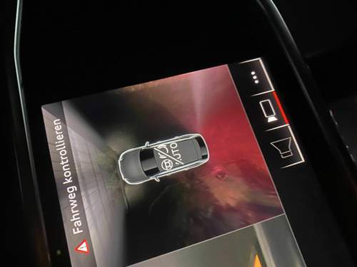

Mal eine blöde Frage von einem neuen Audi-Besitzer...
Was macht dieser Maneuvrier-Assistent? Ich habe mir die Videos angeguckt, verstehe aber nicht, was genau der Unterschied zu meinem vorhandenen System ist?
Im Anhang ein Bild. Wenn ich die Vorder- bzw. Heckkamera aktiviere dann wird auch der Einschlagwinkel angezeigt. Irgendwie stehe ich auf dem Schlauch...
Cf9ee10b-aa87-47ba-a76d-a21d44894d3a
Er macht automatisch Lenkbewegungen, bevor du wo kolidierst zB bei einem Randstein.
Ok. Das hat also nichts mit dem automatischen Einparken zu tun. Diese Option kann man vermutlich immer noch nicht per VCDS aktivieren?

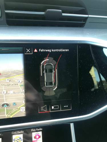

Müsste soweit alles codiert haben, sagt mir aber im VC „Manövrierassistent zurzeit nicht verfügbar“. Was könnte fehlen?
Hast du 360 grad Kamera und 12 Sensoren für die Einparkhilfe?
Ja, alles vorhanden samt Laserscanner. In der VCP Verbauliste gibt‘s einen Rangierbrems/Maneuveringeintrag, den ich aber nicht auf aktiv setzen kann. Also mal über die Codierung geguckt und „rank_break_function“ aktiviert. Damit erhalte ich keinen Hinweis mehr im VC.
Der Assistent ist in den Einstellungen der Einparkhilfe aktiviert, in der Draufsicht aber durchgestrichen (siehe Foto) und bremst auch nicht beim nah ranfahren an einen Zaun.
Foto-no-exif
hast du die Bytes im Stg 3 gleichzeitig beziehungsweise in einem Vorgang codiert? Das ist meines Wissens erforderlich weil die Kodierung sonst insgesamt nicht angenommen wird.
Weiterhin ist meines Wissens die höchste Ausbaustufe des zFAS erforderlich also Variante C.
Jup, sind in einem Vorgang codiert worden. zFAS / A5 ist Variante C. Hab vorhin noch was von ACC am Blinkerhebel ausschalten, kann‘s das sein?
