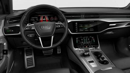

Kann man nachträglich das RS-Runway-Design als (neue) Softwareupgrade hochladen und aktivieren?
[Von Motor-Talk aus dem Thema 'RS-Runway-Design bei Audi virtual cockpit plus' überführt.]
was für ein "RS-Runway" .... ?
Ich denke @fragglebernhard meint das neue VC Design, was ab Modelljahr 2021 für den RS6 angeboten wird
Fotos? :)
Das habe ich leider nicht als Bild gefunden... Es gab mal eins in einem der RS6 Threads.
Und mit ein bisschen Mühe doch noch gefunden :)
Rs6-runway-design
Ohne es genau zu wissen, behaupte ich Mal aus Erfahrung daß es nicht mehr machbar ist, da wird Audi einen Riegel vorgeschoben haben
NUNJA.... ;)
Beim Q3 F3 ist es beim großen VC möglich nachträglich das RS-Design erstmals freizuschalten...warum? Weil das bei der AID2-Generation ja schlicht über den APK "Sport" läuft, und nicht mehr über Designvarienten des VC, die man nur unter 100km anpassen kann.
Ich sehe da einen kleinen Hoffnungsschimmer :)
EDIT: Pardon, beim Q3 für die RS-Ansicht ist es APK "Displaydarstellung", nicht "Sport"
@hadez16 schrieb am 16. Juli 2020 um 08:38:16 Uhr:
NUNJA.... ;)
Großes VC meinst Du das VC Plus?
Wenn man das hat, könnte es also möglich sein die RS Anzeigen auch im normalen A6 freizuschalten?
Ab MJ. 2020 gab es ja das VC Plus.
Also probieren kostet nix! :)
Und ich korrigiere meinen Post oben: Es ist beim Q3 F3 nicht der Kanal "Sport" sondern eine der "Displaydarstellung"-Varianten. Pardon
Meinst Du nicht das es erst ab MIB3 was ins MJ2021 kommt gehen wird?
