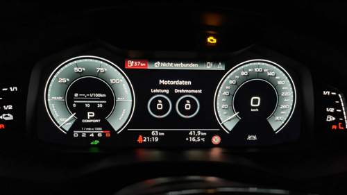

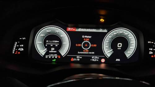

Hat jemand diese Anzeigen schonmal erfolgreich codieren können? Bei mir werden die zwar angezeigt, aber ohne Funktion.
Beim G-meter werden die Anzeigen zwar weiss während der Fahrt, beiben aber 0
War es nicht so, dass eben nur der RS6 den Sensor oder die Sensoren dafür hat?
Das Motorsteuergerät liefert die Daten dafür.
Nur bei RS und mit Glück S Modellen.

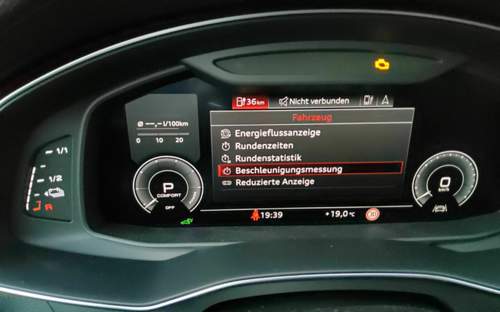

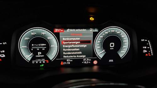

Ich habe einen 55Tfsi e Hybrid. G-meter anzeigen funktionieren jetzt. (War noch ein byte im Fahrwerkssteuergerät zu setzen). Beschleunigungsmessung funktioniert auch.
