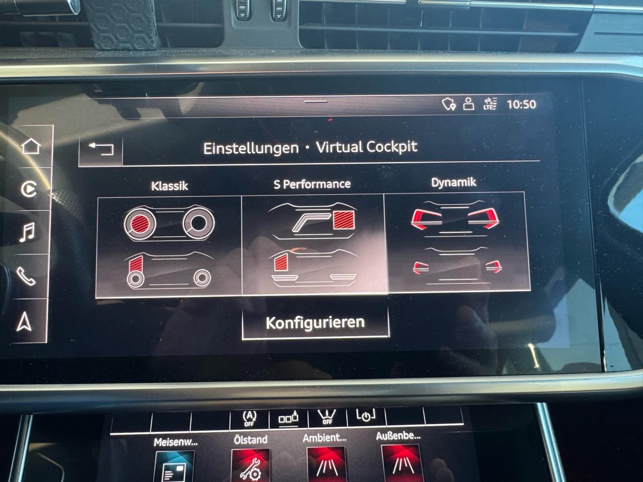

IMPORTANT! Check if your FPK is compatible.
Press left button on the driving wheel for 10 seconds and check that your VC (FPK) is SW GSS: D_AU651*
Following SW: versions are tested 0095, 0111, 0151, 0153, 0154, 0157, 0208, 0210, 0211, 0212, 0216
Update procedure:
1. IMPORTANT! Format SD card in FAT32. Use good quality SD card!
2. Copy "Data" and "Meta" folders onto the root of SD card
3. Insert SD card to MIB/MMI SD1 slot and press with two fingers in top right corner of the multimedia screen (MMI)
4. Run Update (it should finish in about 10 minutes. Can be done on the started engine)
5. IMPORTANT! Format SD card in FAT32 again.
6. Copy Data and Meta from "D_AU651_0216_1360_prod" folder onto the root of SD card and update again
7. Login to block 17 with 20103 and in adaptations, enable any three variants you like:
[VN]_designvariant_activation_gen2:
[LN]_variant_1: [VN]_active
[LN]_variant_2: [VN]_not_active
[LN]_variant_3: [VN]_active
[LN]_variant_4: [VN]_active
[LN]_variant_5: [VN]_not_active
[LN]_variant_6: [VN]_not_active
[LN]_lock: [VN]_yes

Das hier wird nach dem Update noch eingestellt, welches Design
Du haben willst , bei S6 sind es Variante 2,3, und 4 !
Dan gibt es in der 5 F Menüpunkt unter anpassen
Wo du das Design Wechsel sperren kannst , wen du es macht … Dan kannst du keine Wechsel vornehmen…. Und entsperren wird verweigert …..Wen du aber nicht sperrst , kommt eine Fehler Meldung im Stg 5 F ….
Design Variante ist , welches Layout du haben möchtest / Ansicht im VC …..
Möglich sind nur 3 gleichzeitig anzeigen zu lassen in MMI … da werden da die desing nachher ausgewählt…

Die RS-Versionen sollte man nicht nehmen, dann hat man keine Werte an den Skalen vom Drehzahlmesser. Besser nur, Classic, Sport, Dynamic oder S-Performance.
Vllt änderst du das lieber noch in der Anleitung. Auch die Bilder sind dadurch irreführend.

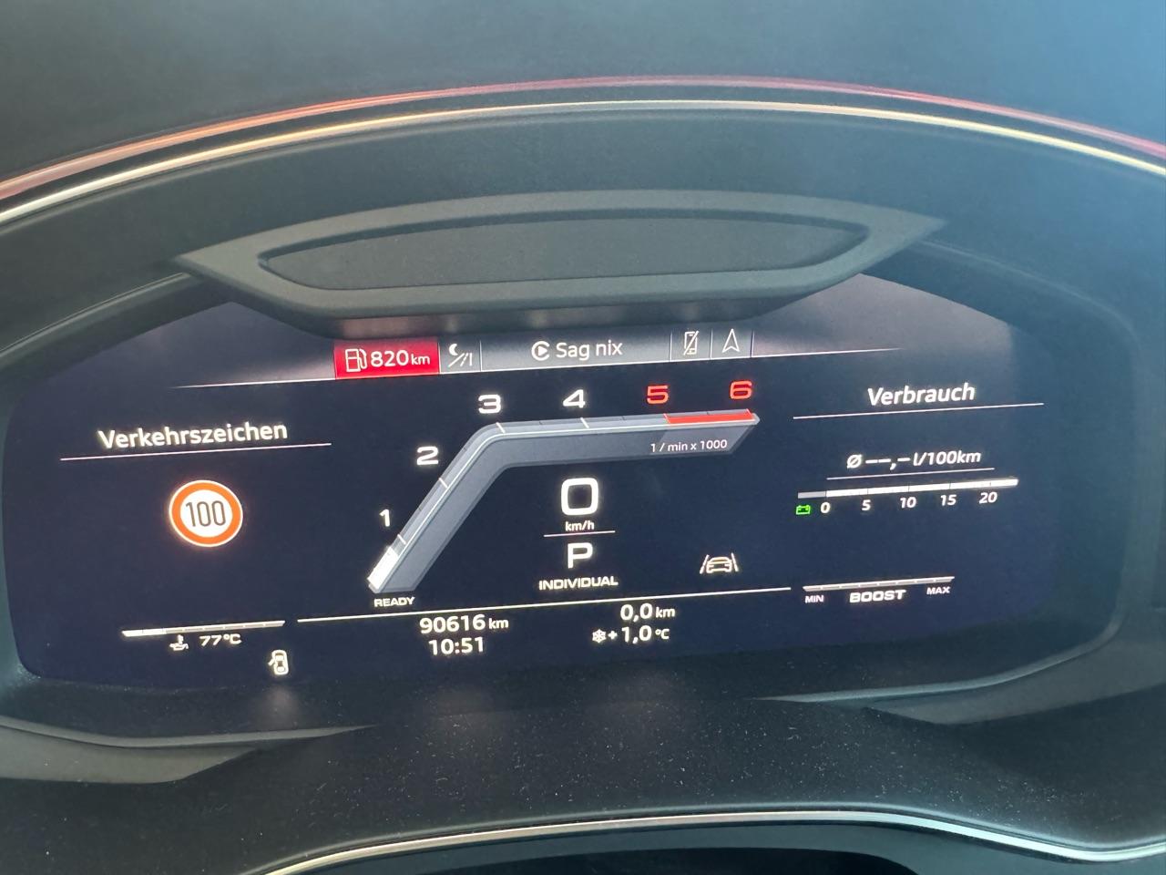

So, hat alles soweit geklappt. Hab aber noch einen Softwareversionsfehler im 5F. Muss da mal mit dem XorWert schauen….
.jpg
Perfekt!!
Funktioniert boost und öltemperatur anzeige ? Welche Version hast du drauf ?
Öltemperatur ja, boost und Gmeter nicht. Ist ja ein 50TDI.
In der russischen Anleitung ist es richtig, bei der englischen von Pity ist allerdings version 2und 4 vertauscht. Man muss zwei aktivieren und 4 deaktivieren!
Ok, g Meter funktioniert bei S6 auch nicht nur bei RS Modellen , oder mit Raibow Modul ! Den Modul werde ich dem nächsten Einbau, mal gespannt…..
Jetzt hast Du dieselbe Anzeige wie die 50 TDI neueren Jahrgangs. Finde es traurig, dass die neueren die Öltemperatur nicht auch im unteren Menü haben können. In der Viewsicht fahren ist nicht gerade interessant.
