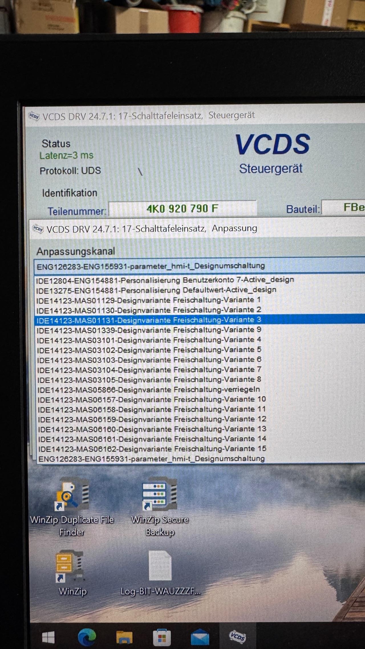

Schritt für Schritt Anleitung auf deutsch hier:
@Olli71 schrieb am 21. September 2023 um 18:03:47 Uhr:
Update VC auf Sportlayout (3 Modi im MMI) im Audi A6 C8
@Caddy Darko schrieb am 12. Januar 2025 um 18:21:21 Uhr:
Kann ja nicht so schwer sein. Man müsste nur für einen Laien eine Anleitung machen. Hört sich alles logisch an aber der Kollege hatte da ein Problem mit einer Version, hat es zurückgeflasht und dann eine andere funktionierende Version draufgespielt. Ich finde nur nirgends eine Auswahl der Version in der Anleitung. Vlt kommt das bei der Installation aber als Laie will ich das vorher wissen…
Wie gesagt müsstest du erst 095 flashen und dann 0216, falls dein VC in den Versionsinformationen H12 anzeigt.
@Caddy Darko schrieb am 12. Januar 2025 um 18:11:32 Uhr:
Keine Ahnung, seit ihr alle It-ler oder Programmierer? Ich bin nur elektriker und kenne mich etwas mit VCDS aus. Mechanisch und elektrisch okay, aber das hier ist ne andere Geschichte.
Irgendwie steht in der Anleitung garnichts über Versionen.
Maschinenbauer und Hoppy-IT-Nerd :-D
Ok verstehe, bin auch kein Freud davon , halbe Infos…!
Er meinte vielleicht das das man im 5 F anpassen müsste…
So wie ich es im russischen Forum gelesen habe , wen du die VC Version hast sprich … D_AU651 …
Dan kannst du komplett noch Readme Anleitung gehen !
Mehr ist auch auf der Seite nicht erwähnt!
Ich könnte es auch nicht machen , weil ich keinen passenden VC hatte …. Hab nur A_AU651… und bei diesem kannst das nicht anwenden , für mich währe auch interessant die RS Design…..
im 5F sind die Varianten Wechsel gesperrt , nach dem update sind diese Ofen …
Okay, das ist genau das was ich wissen wollte. Also nach dem Update mit VCDS die Variante wählen. Jetzt wird ein Schuh draus. Danke😁
Jetzt traue ich mir das auch zu. Hoffe das klappt morgen…😛
Das mit der Design Variante steht aber in keiner Anleitung oder?
Doch im Readme
Welche Variante was ist
@Look_12 schrieb am 12. Januar 2025 um 19:31:20 Uhr:
Doch im Readme
Hm, dann bin ich blind. Da steht doch nur Variante 1-6 für jeweils die Ansicht. Oder Du hast ne anderw Anleitung…
IMPORTANT! Check if your FPK is compatible.
Press left button on the driving wheel for 10 seconds and check that your VC (FPK) is SW GSS: D_AU651*
Following SW: versions are tested 0095, 0111, 0151, 0153, 0154, 0157, 0208, 0210, 0211, 0212, 0216
Update procedure:
1. IMPORTANT! Format SD card in FAT32. Use good quality SD card!
2. Copy "Data" and "Meta" folders onto the root of SD card
3. Insert SD card to MIB/MMI SD1 slot and press with two fingers in top right corner of the multimedia screen (MMI)
4. Run Update (it should finish in about 10 minutes. Can be done on the started engine)
5. IMPORTANT! Format SD card in FAT32 again.
6. Copy Data and Meta from "D_AU651_0216_1360_prod" folder onto the root of SD card and update again
7. Login to block 17 with 20103 and in adaptations, enable any three variants you like:
[VN]_designvariant_activation_gen2:
[LN]_variant_1: [VN]_active
[LN]_variant_2: [VN]_not_active
[LN]_variant_3: [VN]_active
[LN]_variant_4: [VN]_active
[LN]_variant_5: [VN]_not_active
[LN]_variant_6: [VN]_not_active
[LN]_lock: [VN]_yes
Meaning:
Variant 1 â?? Klassik (default)
Variant 2 â?? Sport
Variant 3 â?? Dynamic
Variant 4 â?? S Performance
Variant 5 â?? RS Sport
Variant 6 â?? RS Performance
