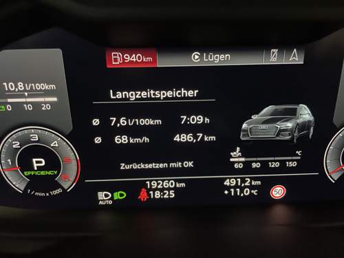

Funktioniert. Öl bei Minusgraden nach ca. 30 min auf 60°C.
Wo kann man die Öltemperatur ablesen?
Da:
X
VIEW Taste drücken und in der kleinen Ansicht unten rechts
Hat sich nichts geändert, ist weiterhin nur mit VC möglich, richtig?
ja ^

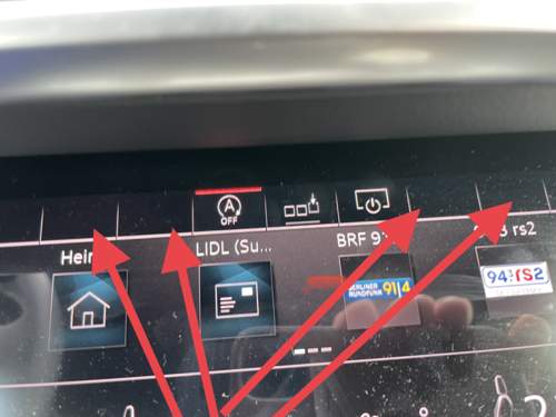

Guten Morgen
Kann man diese Tasten auch selbst belegen oder werden diese nur durch verbaute Ausstattung belegt?
Man kann nichts selbst belegen.
