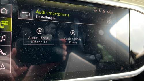

Ich habe einige Seiten auf Google gewälzt und lese zu dem Freischalten von wireless Apple CarPlay für den Audi A6 C8 überall die selbe Anleitung, also scheint das zu passen:
[5F] - Informationselek. I
[Anpassung - 10]
Den Anpassungskanal "IDE03471-ENG152572-Fahrzeugkonfiguration-wlan_5ghz_switch" auf "aktiviert" ändern.
Den Anpassungskanal "IDE03471-ENG185764-Fahrzeugkonfiguration-Apple_DIO_Wireless" auf "ein" ändern.
Den Anpassungskanal "IDE03471-ENG185779-Fahrzeugkonfiguration-Google_GAL_Wireless" auf "ein" ändern.

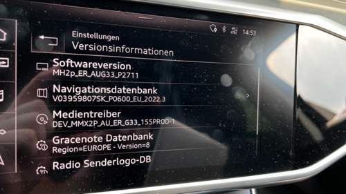

Bei mir ist der Punkt „Anpassen – 10“ im Steuergerät 5F allerdings ausgegraut.
Ich habe das MIB2+ und den Softwarestand P2711. Zudem arbeite ich mit HEX V2.
Kann mir jemand sagen was ich falsch mache bzw. hat jemand einen Tipp?
.jpg
Du hast vermutlich nach der Freischaltung nicht alle Verbindungen gelöscht
@nirvananils schrieb am 23. Mai 2023 um 07:21:31 Uhr:
Ich konnte es leider gar nicht erst freischalten, da ich die Option Anpassung - 10 nicht anklicken kann :/
Weil dein VCDS zu alt für dein Fahrzeug ist. Du benötigst ein HEX-V2
Laut Stecker habe ich das, ich schaue mal ob ich die Software aktualisieren kann?
Hast du ein org vcds?
Dann hast du einen Clone.... Selbst schuld wenn man sowas an einem Auto im der Preisklasse verwendet
Und was passiert wenn du clone verwendest?
