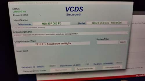

@Scotty18 schrieb am 12. März 2023 um 09:21:44 Uhr:
Geht mit VCDS auch , halt nur wie ich sagte binär codieren
geht das auch bei den S Sportsitzen?
haben die bei dir Lüftung ?
ja
Probiere aus

Weiß jemand warum der Kanal nicht verfügbar ist? Habe die Kontursitze und Massage und alles. Möchte dass die Massage nicht automatisch stoppt
Photo-2023-03-12-19-06
Leg den Briefbeschwerer weg & warte bis das Originale da ist, ich würde mit dem Wissen, das es ein Fake ist gar nicht mehr anstecken!
