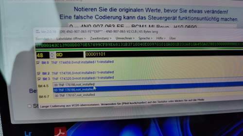

Wollte mir bei meinem A6 4K C8 die Sitz Lüftung und Heizungsverteilung codieren, aber leider habe ich in vcds im Dropdown Menü nix zur Auswahl. Jemand eine Idee?

Binär codieren
Das sieht mir sogar nach einer VCDS Fälschung aus.
Oder wo hast du das gekauft?

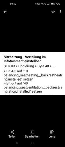

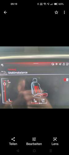

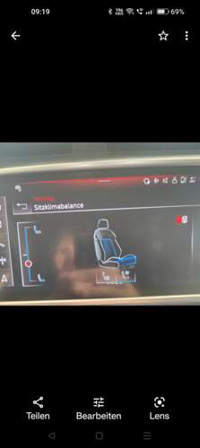

Also mit VCP funktioniert's
Screenshot-2023-03-12-09-19-01-09-965bbf4d18d205f782c6b8409c5773a4
Screenshot-2023-03-12-09-19-12-15-965bbf4d18d205f782c6b8409c5773a4
Screenshot-2023-03-12-09-19-09-23-965bbf4d18d205f782c6b8409c5773a4
Geht mit VCDS auch , halt nur wie ich sagte binär codieren
@Scotty18 schrieb am 12. März 2023 um 09:21:44 Uhr:
wie meinst du binär codieren? ohne lange codierung?
Ich sage es nochmal. diese TNF Labels im LCode deuten auf kein originales Interface hin.
Bis nicht das Gegenteil bewiesen ist, Finger weg davon.
