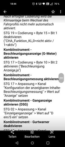

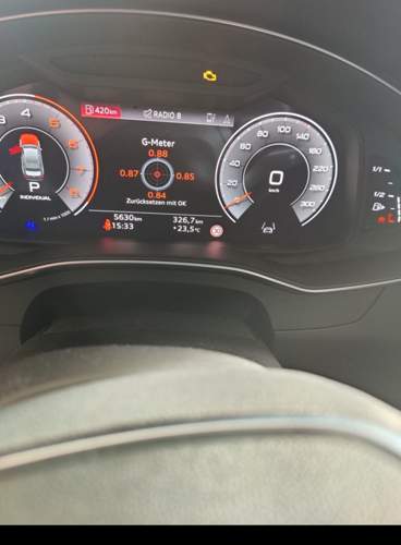

Nach dem ich die Sport-Anzeige codiert hatte, sah ich das eingefügte Bild.
Also wird es beim 55 TFSI abgespeichert.
Screenshot-2022-10-12-19-25-16-04-6012fa4d4ddec268fc5c7112cbb265e7
Also bei mir geht die G-Anzeige auch nicht, sie bleibt bei 0.(A6 45TDI von 12/18)
Allerdings kann ich mir mit Obd11 bei den Livedaten vom Motorsteuergerät auch die Beschleunigung in G anzeigen lassen, da kommen auf jeden Fall Werte an.
Vermutlich muss da noch irgendwas freigeschaltet werden, ich konnte allerdings noch nicht herausfinden was genau. Also wenn da jemand was herausfindet dann bitte her damit ;-)
Die Werte für die Sportanzeigen kommen aus dem Airbagsteuergerät
War das nicht die Sensor Elektronik // abs

Oder hier...;-)))
Screenshot-2022-10-17-18-44-55-97-965bbf4d18d205f782c6b8409c5773a4
