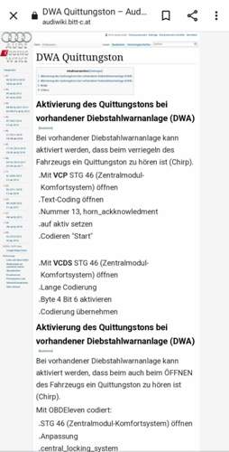

Weiß jemand spontan die Codierung mit vcds für.
DWA Ton freischalten im MMI
Habe gestern nur das gefunden, der link hier von 2019 geht nicht auf
ja ist analog auch zum b9
Top danke hat geklappt und im MMI ist es auch zu finden.
Tür zu 1 piep
Tür auf 2 piep

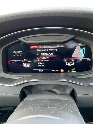

Hallo Leute,
stimmt es, dass im A6 VC die Beschleunigungsmessung 0-100 0-200 nicht aktiviert werden kann?
Danke M
@alpha-x2000 schrieb am 23. Januar 2022 um 21:48:09 Uhr:
Hallo Leute,
Danke M
Ich habe es beim 2.0 und 3.0 codiert
Drag
Bild #210354471
