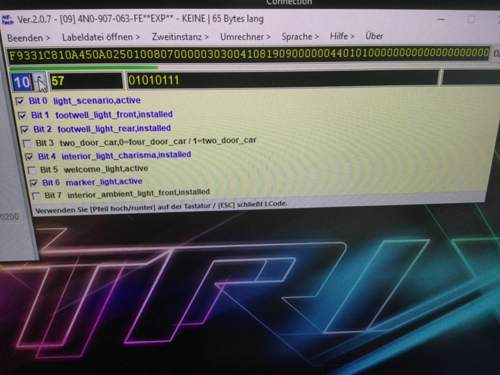

Kann man das so codieren das die komplette Innenraum Beleuchtung an ist nicht nur da wo man die Tür aufmacht .
ja geht
im BCM stg 09 - Light scenario
@Scotty18 schrieb am 14. Dezember 2021 um 19:32:13 Uhr:
ja geht
Meinst du hier (Foto)
Was muss ich denn aktivieren
Stg9
ja
bit 0 raus
Super danke hat geklappt
Sind dann noch die Ambientebeleuchtungen in den Türen an, wenn man sie öffnet?
Wäre mir neu das sie dann ausgehen
Wurde neulich hier besprochen, ursächlich war eben das deaktivierte light scenario
