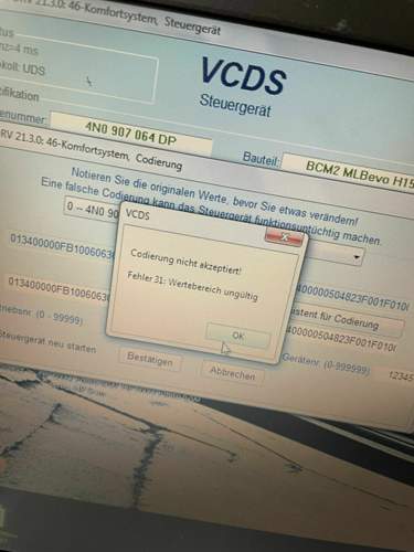

RS Animation= Stg46 - Codierung - Byte 37 - SSBR_Variante von 0 auf 1 (Bit4 von 0 auf 1)
Parkbremse bei Zündung aus= Stg03 - Zugriffsberechtigung 40168 hinterlegen - Anpassung - Kanal Automatische Parkbremse auswählen und den Wert auf aktiviert anpassen
RS Animation wird nicht codiert. „Wertebereich ungültig“ Fehler 31.
das hat hier schon mal jemand geschrieben. Darauf hieß es, man kann die Codierung erzwingen. Habe ich aber im VCDS nicht gefunden.
Bremse schaue ich später nochmal.
.jpg
RS-Animation lässt sich nur codieren wenn man bereits die Standard-Animation hat.
Hat man garkeine Animation, lässt sich auch nichts codieren.
HD Matrix ist vorhanden, normale Animation läuft, wie in meinem ersten Beitrag dazu beschrieben. Deswegen wundert es mich, dass es nicht geht.

Zitier hier mal die IST-Codierung von STG 46
(nein, kein Foto!)
013400000FB100606309A0046C04C80203004004804F06502F0400000504823F001F0100010F11
Am Ende müsste dann 1F11 stehen wenn ich es richtig verstanden habe.

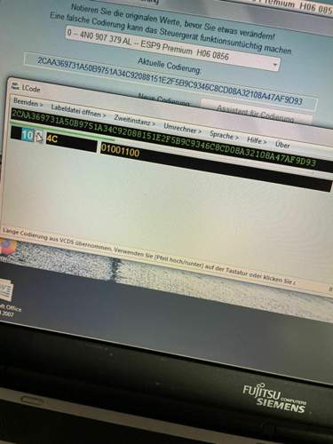

Bzgl MA habe ich zusätzlich noch das Problem mit Byte10 Bit 0, Byte 24 Bit 7. lässt sich über VCDS nicht auf aktiv, bzw 1 setzen.
Gibt es da eine Alternative? MA funktioniert grundsätzlich. Er lenkt und er gibt auch die Meldung von Eingriff mit Bremsung. Nur bremsen tut er halt nicht.

1F für Byte 37 wäre korrekt, ja.
Eventuell ist es abhängig von einem SW-Stand
Was hast du für ein Kabel? Hex V2?
@kwhkiller schrieb am 25. Oktober 2021 um 12:58:43 Uhr:
Wenn er kein V2/NET hätte, würde er aufs Steuergerät 46 garnicht draufkommen ;)
Hex V2 natürlich vorhanden
@Letani schrieb am 25. Oktober 2021 um 13:16:34 Uhr:
Original oder China-Fake? Daran kann es auch scheitern.
Original
