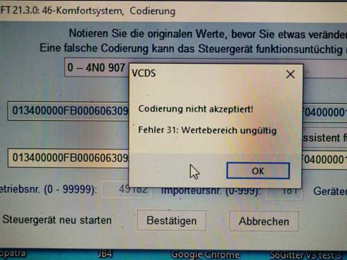

Hier mal zwei Bilder.
Vielleicht hat ja jemand einen Tipp.

@DerSven134 schrieb am 26. April 2021 um 11:23:52 Uhr:
Ich habe eine Frage zur Codierung von RS Inszenierung. (Byte 37, Bit4 von 0 auf 1 gesetzt )
Bei mir sagt er immer das der Wertebereich ungültig ist wenn ich die Codierung bestätigen möchte.
Weiß jemand rat?
Bekanntes Problem, kann aber durch Erzwingen der Codierung gelöst werden. Wählen Sie SBBR_Variant aus und erzwingen Sie "Do It".

@retomy schrieb am 26. April 2021 um 23:02:18 Uhr:
Weiß jemand rat?
So sieht es bei mir auch aus.
Aber wenn ich auf SBBR gehe springt es wieder zurück auf none.
@DerSven134 schrieb am 26. April 2021 um 23:25:07 Uhr:
Sie müssen es erzwingen (eher ignorieren, indem Sie das Kontrollkästchen deaktivieren) und dann auf "Do It" klicken. Eine spätere Bestätigung mit normaler Einstellung.

Ich denke ich weiß genau wo das Problem liegt.
Bitte zitiere hier die komplette aktuelle Codierung von Steuergerät 46.
Und keine Fotos! Ich tippe das doch nicht vom Foto ab.......
Okay aktuell ist diese.
013400000FB000606309A0040C00010603004004804F02502F0400000104823F001F0100
@DerSven134 schrieb am 27. April 2021 um 08:49:23 Uhr:
@hadez16 schrieb am 27. April 2021 um 08:29:14 Uhr:
Kann nicht stimmen, die Codierung ist zu kurz.
Häng doch einfach mal einen Auto-Scan aus VCDS hier als Datei an....

Hier mal der Log.

@DerSven134 schrieb am 27. April 2021 um 15:02:13 Uhr:
Hier mal der Log.
So, jetzt fügst du folgende Codierung einfach ein, OHNE den Assistenten für Codierung zu starten!
013400000FB000606309A0040C00010603004004804F02502F0400000104823F001F0100011F01
Deine Versuche unterliegen höchstwahrscheinlich einem aktuellen Bug im LCode-Assistent.

@hadez16 Was bewirkt die Änderung in dem Byte?
Direkvergleich zweier Codierungen
Codierung 1: 013400000FB000606309A0040C00010603004004804F02502F0400000104823F001F0100010F01
Codierung 2: 013400000FB000606309A0040C00010603004004804F02502F0400000104823F001F0100011F01
Byte 37, Bit 4
Codierung 1 ist meine, Codierung 2 die von dir.
