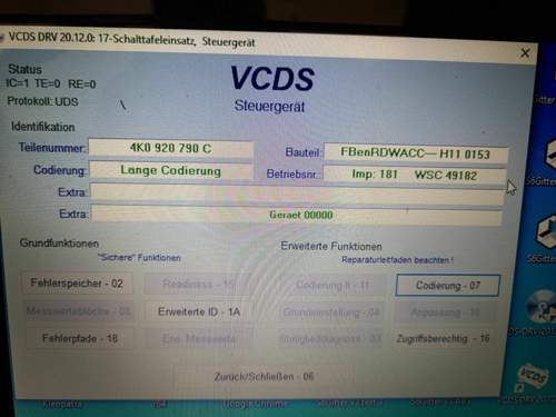

Hi
20103 hat er akzeptiert aber es bleibt alles Grau!
Seltsam.
Kann es eventuell an einer geringen Spannung liegen?
Anbei ein Bild.
Schaltafeleinsatz
Zündung an / Motor an?
p.s. warte mal, wozu willst du Anpassungen vornehmen. Das sind doch Codierungen?! Sorry, sehe ich jetzt erst :-)
@Beogradjanin schrieb am 20. März 2021 um 21:21:37 Uhr:
Zündung ist an. Motor aus.
Will den Zeigertest codieren.
ECU meinte ich. Für mein Motor-Stg ist keine Labeldatei hinterlegt. Ich weiß nicht aus dem Stehgreif, ob es schon UDS „spricht“. Jedenfalls sind alle Bytes unbeschriftet.
