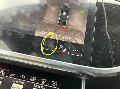

So .. Zum IPA und dem nicht codierbarem STG 46. Mit VCDS klappte es nicht, mit OBDeleven ging es problemlos... So schlecht kann OBDeleven also nicht sein.
ABER.... Ich habe den IPA immer noch nicht ganz zum Laufen gekriegt, bin aber nah dran.
1) Beim Ausparken gibt er keinen Gas oder lässt die Bremse nicht los, obwohl weder die Parkbremse gezogen ist noch die automatische Bremshaltung aktiv ist... Aber ja... um den Ausparkvorgang zu starten muss man die Bremse betätigen, die Seite auswählen und dann den P-Button gedrückt halten...
Anbei ein Video: https://youtu.be/0nl3VMGx5kM
Im STG A5 taucht ein Fehler auf "Automatisches Einparken abgebrochen" (die Wortwahl stimmt nicht, so ungefähr war aber die Bedeutung). Vielleicht kommt die Meldung dann aber auch von Punkt 2...
2) Beim Fahren und dem Aktivieren des Parking Pilot erscheint kurz der Screen, wo man die Seite zum Einparken auswählen kann und dann bricht es relativ Zeitnah ab mit der Meldung "Parkpilot: zurzeit nicht verfügbar" (siehe Bild "Parkpilot").
3) Siehe Bild "Smartphone": Interessantes Symbol... Ob es was mit der Smartphone-Steuerung zu tun haben könnte?
Jemand eine Idee? @Mossox z.B.?

Und OBDeleven hat mir im STG 17 einen "Codierfehler" gelöscht, der nicht mehr auftaucht. Bei VCDS tauchte der immer wieder nach dem Löschen kurz danach auf... wo da der Sinn ist keine Ahnung...... (ganz viele Punkte)
UPDATE:
Im Fehlerspeicher stand zum Parkpiloten in A5 folgendes:
" Parkassisten: Abwurfursachen (Ringspeicher)-Letzter Grund: Hinterachslenkung nicht aktiv während Parkassistent aktiv"

@mossox @Scotty18 eine Idee zu meiner Fehlermeldung im A5 ("Parkassisten: Abwurfursachen (Ringspeicher)-Letzter Grund: Hinterachslenkung nicht aktiv während Parkassistent aktiv").
STG/Codierung/Anpassung?
