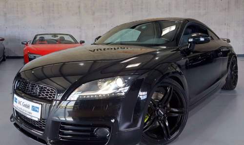

apropos - falls einer einen guten TTS sucht: unser ehemaliger TTS
zum Preis sage ich jetzt nichts, das ist ja immer zu verhandeln...
