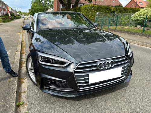

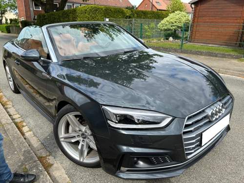

So Leute, ihr habt bald ein neues Mitglied im Forum, es ist bei uns das A5 Cabrio geworden in Manhattangrau 45 TFSI @245PS, 90.000km.
Wird dann unser zweiter A5 neben unserem S5 B8.
Schießmichtot Einhunderttausend Sonderausstattungen die ich jetzt gar nicht alle aufzählen könnte. Die wichtigsten wären:
Massage Sportsitze
Abblendende Spiegel
360° Kamera
Einparkassistent
B&O
HUD
großes MMI
Matrix LED
3 Zonen Klima
Nappaleder Sitze in braun
ACC, Lane Assist, Spurwechselwarner
Nackenfön
Mehrfarben Ambiente Beleuchtung
Conti Sport Contact 5
und wer weiß was noch so alles dirn ist
Ein paar Makel waren dran, 2x reparierte Unfallschäden VR (Wild und Blechschaden). Alles gut gemacht bis auf die Klarlackschicht beim Lackieren. Da wurde an zwei Stellen nicht sauber gearbeitet. Wegen Standzeit oder wegen dem schmierigen Reifen Glanzgel zog der anfangs beim Brensen nach links. Nach einigen harten Bremsungen ging das wieder gut.
Sonst ist der technisch tiptop. War höchstwahrscheinlich ein Langstrecken Autobahn Auto. Das zeigten ausgelesene Laufzeiten der S-Tronic in Verbindung mit der Laufleistung. Den Zahlen nach zu Urteilen ist der fast ausschließlich auf der Autobahn bewegt worden. 30.000km/Jahr sprechen dafür.
Ich kann mal paar Bilder posten, wenn die Übergabe erfolgt ist.
