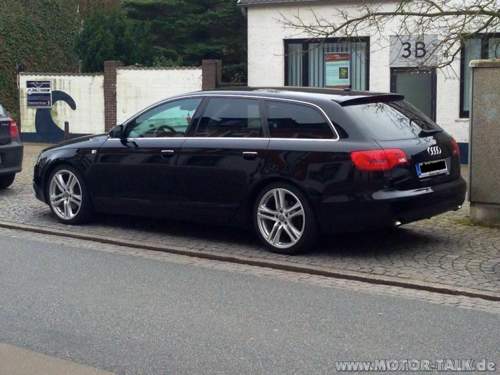

Habe gerade folgende Felgen mit Winterreifen angeboten bekommen:
9J 19" auf 255 35 mit et 35.
passt das auf meinen dicken? (4f 3.0 tdi s-line plus)

...noch keine Antwort😕....9x19 ET 35,wird sehr sehr knapp....auch wenn nun ein paar behaupten werden es geht(kommt auch immer auf das verbaute Fahrwerk an)....das ganze muß ja auch eingetragen werden.....
danke für die antwort. sehr sehr knapp klingt ja, als würde es gehen ohne zu schleifen? hab das standard fw. also das was halt beim s-line paket verbaut ist.
lg
...ich fahre 9x20 ET 37 mit 255/30,AAS(Standartfahrwerk ist 1mm schmäler)beim flotten Fahren und Bodenwellen,streift es vorne im Radhaus....also es wird Eng....Du musst die Räder eintragen lassen und sollte die Prüfstelle auf einen Verschränkungstest bestehen,gibt es Probleme-dies vielleicht im Vorfeld abklären....ansonsten,würde es sicher gut aussehen-gutes Gelingen!
sind drauf. passt eig problemfrei. allerdings duerfte er noch nen cm tiefer sein, damits perfekt aussieht. kommt mit foliertem grill trotzdem gut.
..Gratuliere,sieht gut aus...Ok,vielleicht noch ein wenig tiefer....ansonsten viel Spaß und immer gute Fahrt damit....
