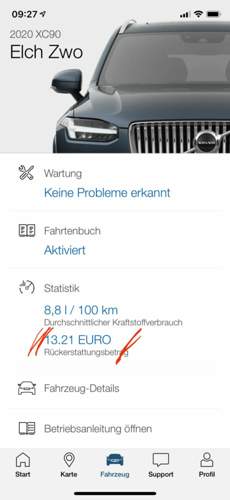

Jupp. Nachdem der :) gestern noch irgendwo einen „Haken gesetzt hatte“, geht es jetzt mittlerweile. Der neue Elch hängt jetzt in der App und derzeit funktioniert alles. Sogar das „Angebot für die Stromerstattung“ ist gerade schon aufgepoppt. Mal schauen, wie das am Ende funktionieren wird.

Dafür taucht jetzt die bisherige Erstattung in der App auf. In der App ist ja neuerdings immer was los. Spannend.

Nun habe ich den XC60 aus VoC gelöscht und den XC90 hinzugefügt. Das Fahrtenbuch habe ich aktiviert.
Nun hätte ich jedoch 2 Fragen:
  1. Ich sehe im Fahrtenbuch zwar Start- und Zielort, jedoch nicht die Strecke. Dachte, diese würde angezeigt. Wurde dies entfernt?
  2. ich sehe, wann mein T8 geladen wird und so. Ich sehe jedoch die geladene Kapzität nicht. Ist es normal dass die geladene Kapazität nicht angezeigt wird?
Danke schon mal im Voraus und einen schönen Sonntag
Die Fahrtrouten mit Strecke und allerlei Details kommen recht unzuverlässig - gerne auch mal n paar Tage später, manchmal aber auch direkt nach der Fahrt. Feature ist also noch vorhanden (also quasi).
Geladene Kapazität wird nicht angezeigt. Aus Verbrauch und Regenerierung kannst du aber muntere Rechnungen anstellen. Ich hab nen Stromzähler zwischen Steckdose und Ladegerät geklemmt.
henschwa
Also die Fahrtroute wurde hat bei mir schon immer ganz zuverlässig gefehlt. Das diese erst später angezeigt wurde, habe ich noch nie erlebt.
Somit sollte zumindest die detaillierte Anzeige der Route noch funktionieren? Danke. Dann werde ich mal alles überprüfen...
Grüsse
Nö, bei mir fehlen die Routendetails seit Monaten inkl. Fahrtstrecke (zweite Seite "Karte"). Nur die Infos auf der ersten Seite zur Strecke sind komplett.
