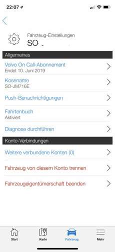

Mach noch einmal die Online-Diagnose (in deutscher App):
- Fahrzeugseite wählen
- oben links auf das Zahnrad klicken
- dann "Diagnose durchführen" klicken
- unten "Diagnose starten" klicken

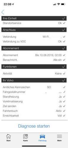

@VolvoSplit schrieb am 1. März 2018 um 22:26:49 Uhr:
Danke, jetzt weiß ich, wie man die Diagnose macht 😁Sieht soweit ok aus, oder?
Geil ist der Hinweis am Ende: Alles ok, kann aber trotzdem mal nicht gehen - ja ne, is klar...
