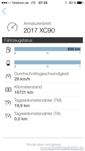

Kann ich so bestätigen (außer den Batterieinfos). Seit dem Fix für das TotalUpgrade kein Batterieproblem mehr und die SHZ startet sofort beim ersten Klick.
It´s NOT a bug, it´s a feature!
Gruß Thomas
Merke: Hast Du nach dem Reset keinen Benzinverbrauch, dann bekommst Du ihn auch nicht angezeigt.
Img-1013
😁😁😁 - ich musste echt erst mal genau schauen und überlegen, was da falsch war. 😉
Eben Update auf 3.6.3 installiert. Dezidiert wird auf "in car delivery in Switzerland" als neues Feature hingewiesen.
"Bug fixes", aber nicht für die mangelhaften T8 Anzeigen 🙁!
Gruß Thomas
Kann es sein, dass die mangelnden T8-Anzeigen gar nicht an der App liegen , sondern am Auto?? Vielleicht wird da nicht der volle Datensatz oder fehlerhafte Daten übermittelt, welche dann nicht angezeigt werden?
In dem Diagramm der Fahrstrecken sind ja die entsprechenden Möglichkeiten der verbrauchten/ gewonnenen Elektroenergie vorhanden, nur nicht mit Daten hinterlegt??
VG Frank
