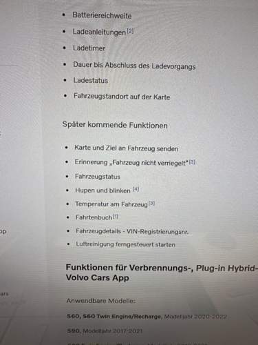

Ich kann jetzt bei meinem XC90 nicht mal mehr ein Ziel auf der Karte eingeben und die Strecke berechnen lassen bzw es dann an das Fahrzeug senden. Bei meinem 10 jährigen V60 ging das… ist das so oder übersehe ich was?
@Patrice_F schrieb am 26. Oktober 2023 um 19:35:10 Uhr:
Es ist leider aktuell so. Ich war auch erstaunt, als ich zum XC90 Mj 2024 wechselte und sah, welche Funktionen in der App fehlen.
Die fehlenden Funktionen sollten aber Zeitnah kommen…
