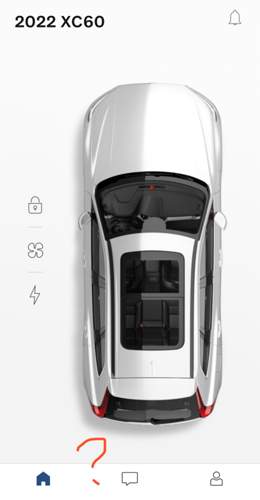

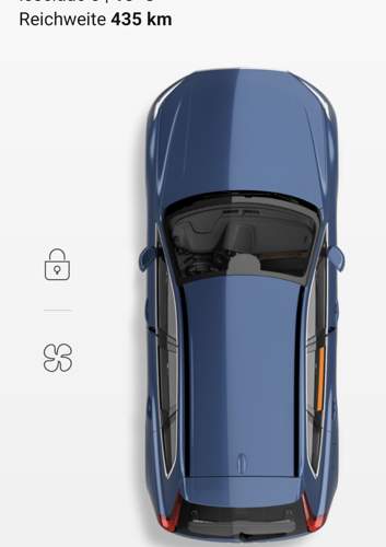

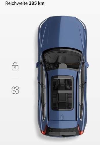

Am 12.10.2022 wird mein Wagen ohne Panoramadach angezeigt, am 14.10.2022 mit. Seitdem nur noch mit Panoramadach, obwohl ich keines habe.
Ohne Panoramadach
Mit Panoramadach
am 14. November 2022 um 4:47
Servus
Ganz normal. Freue dich doch, hast ein bisschen Abwechslung und hast ein Eindruck wie deiner aussehen könnte.
Wichtig ist doch die Funktion.
Mit ist zum ersten Mal aufgefallen, das wenn das Fahrzeug entriegelt ist die entsprechenden Türen als offen angezeigt werden. Netter Gimmick, habe es vorher auch nicht vermisst.
@volvisto65 schrieb am 14. November 2022 um 00:02:34 Uhr:
Ich habe jetzt nicht die 177 Seiten durchgelesen, ob dieses Phänomen schon mal bei jemand anderem aufgetreten ist.
Update über OTA :)

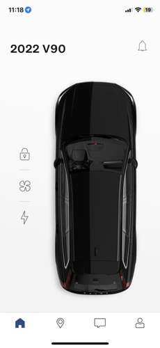

seit gestern die 5.21.1 AppVersion auf iOS 16 und siehe da, ich kann endlich den Standort des V90 T6 MY23 sehen. Zwar immer noch kein Fahrtenbuch oder Reichweite für Benzin, aber es wird so langsam…
Farbe wird immer noch eine falsche gezeigt…

@volvoford schrieb am 15. November 2022 um 10:53:47 Uhr:
Scheint nur in Kombination mit 2.4 gehen…

App
Heute ist die Wagenfarbe beim Fahrzeug meiner Frau von Denim-Blue (so ist es auch original) auf Schwarz gewechselt. Damit kann man leben.
