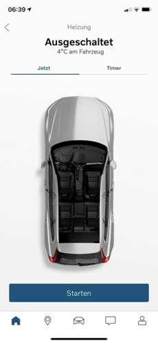

Meine App zeigt mir aktuell 4 Grad Außentemperatur, soll ich schon wieder Winterreifen montieren?
.jpg
Ich würde mir eher Gedanken machen, wo das Dach geblieben ist :-)
@HamburgerJunge66 schrieb am 26. Juni 2021 um 08:03:25 Uhr:
Recht hat er 🙂
