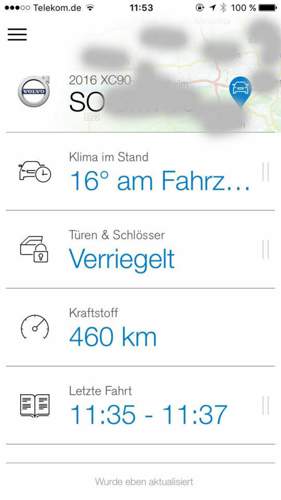

Bei mir, iOS 9, VOC App 3.1.1, kann ich die Außentemperaturanzeige nicht finden. Wo soll die den angezeigt werden? Vielleicht kann jemand mal einen iOS App Screenshot posten.
Die Anzeige ist oben an erster Stelle unter der Standortanzeige. Einen Screenshot wird hier sicher keiner unbearbeitet posten, weil darauf das Kennzeichen zu sehen ist.
Warum nicht? ;)
@gseum schrieb am 6. Oktober 2015 um 11:55:35 Uhr:
Warum nicht? ;)
Na, unbearbeitet ist der ja nicht... ;)
Kreis Soest: Teilweise bewölkt ;)
Jepp, "unbearbeitet" hab ich mal glatt überlesen. Zudem ist es mir auch egal, wenn jemand weiß, wo ich ungefähr wohne. Ist eh den meisten hier bekannt. ;)
Danke, Jürgen.
Bei mir sieht es so aus...
Fernstart ??
Wie kommt man dazu ??
Der Screenshot von Jürgen ist von der Startseite der App, der von ipoto ist vom Menüpunkt Klima im Stand. Dort wird bei mir auch keine Temperatur angezeigt.

... klick mal auf den obersten Punkt Start - nur eine Vermutung, da beim iPhone die Seitenleiste nur kurz eingeblendet wird und nicht stehen bleibt wie bei deinem iPad-Screenshot.
