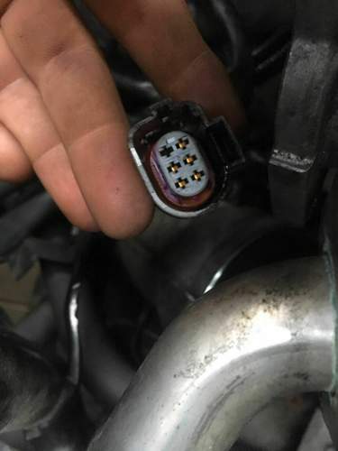

Der Gegenpart hat auch 6 Stecker. Meine Vermutung war erstmal, dass der eine vielleicht feststeckt, tut er aber nicht.

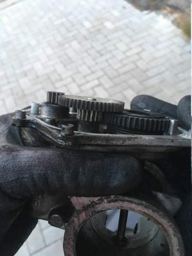

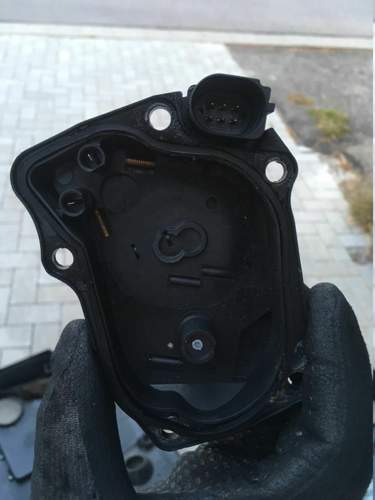

Im Anhang hatte ich die Abdeckung mal abfotografiert, da ist zwar ein kleiner Hubbel aber ich denke nicht, dass der ausreicht um das Zahnrad am Platz zu halten 😁
Das hat mich eben gewundert, als ich das Ventil in der Hand hatte und ein bisschen geschüttelt habe habe ich etwas klappern gehört, als ichs aufgemacht hatte war aber nichts lose, also kann es eigentlich nur am weißen Zahnrad liegen..

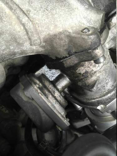

Zusätzlich ist mir grade aufgefallen, dass es ja auch eine Dichtung für den Anschluss AGR-Ventil --> AGR-Kühler geben muss, da war nämlich auch keine dran.

Also das AGR Ventil bei dem Motor hat gem. Stromlaufplan nur 5 Anschlüsse:
braun, rot/weiss, schwarz/rot, schwarz/blau und schwarz/gelb.
Auf Bild 1 sieht es halt so aus, als sei dort, wo das Oel auslaeuft, ein Metallblaettchen als Dichtung verbaut. An den anderen Anschluessen ist bei mir auch keine Dichtung dran, ausser am AGR-Rohr zum Kuehler. Da mein AGR aber grundlegend anders aussieht als deins, kann das aber auch unterschiedlich sein.
Ob innen etwas kaputt ist, kann ich so nicht beurteilen. Wie gesagt, das untere grosse schwarze Zahnrad sieht nicht mehr ganz gesund aus. Frag doch mal beim Schrotti nach, ob der ein gebrauchtes AGR fuer dein Modell hat. Bau es ein und probier aus, ob sich etwas aendert. Wenn nicht, bring es wieder zurueck.

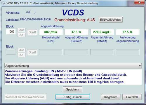

Bei längerem Googlen bin ich auf den folgenden Screenshot gestoßen.
Kann es doch sein, dass ich das irgendwie anlernen muss? Ist das mit "Grundeinstellung" gemeint?
Ja, das kann durchaus sein. Ich kann das halt nicht mit Sicherheit sagen, weil ich selbst kein VCDS habe und nicht codieren usw. kann. Ich bin da der falsche Ansprechpartner. Aber dem Bild nach zu urteilen muss man es also doch...
