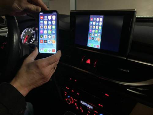

Hallo Leute, hab jetzt hier mal grob alles mitgelesen. Ich hab nen 2017 A6 4G mit dem großen MMI das schon Standard CarPlay hat.
Ich möchte aber gerne mein IPhone auf das Display, am liebsten Kabellos, spiegeln um Prime YouTube etc. abspielen zu können.
Ist das mit der Box ohne umlöterein möglich? Seh da immer nur Mirror Link und das ist ja Android.
Sorry wenn die Frage schon irgendwo beantwortet wurde.
Gruß!!

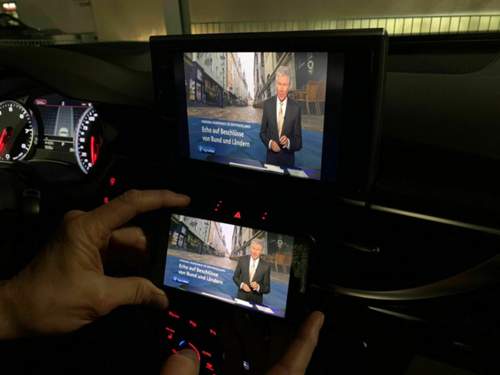

Das geht. Entweder die neuen Stecker zwischen MMI und Quadlock stecken (wird eng) oder Kabel direkt in den originalen Quadlock einpinnen bzw. an Kabel anbringen.
Mit der Box geht einiges, vieles ist in meinen Augen aber Schwachsinn:
Spiegeln setzt ja voraus, dass alles über das Handy gestartet wird und es auch dauerhaft läuft (wie im Beitrag davor abgebildet)
Das MMI ist dann nur ein zusätzlicher Monitor, ohne jegliche Steuerungsmöglichkeit
Was ich machen würde, wenn ich YouTube und den Kram bräuchte: originales CarPlay freischalten lassen, was bei Dir ja geht, und CarBridge auf das iPhone bügeln. So hast Du die Möglichkeit der Steuerung über das MMI und kannst dennoch deine Videos gucken. Das Handy muss dazu nicht in die Hand genommen werden
