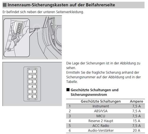

Laut Anleitung, hat der Verstärker eine eigene Sicherung (Nr 6). Die Vielleicht mal kontrollieren.
Sicherung
Themenstarteram 21. Juli 2023 um 9:40
Hi, ich hab's checken wollen. Meine Anleitung ist exakt dieselbe wie die, die du mir geschickt hast (danke dafür!) . Allerdings gibt es bei meinem Civic keinen Sicherungskasten auf der Beifahrerseite... Im Netz sah ich ein Video, nach dem der Civic IX je ein Sicherungsfach auf der Fahrerseite unten links und eines im Motorraum hat... Verwirrend, werde dem aber weiter nachgehen.

Nach einem Monat ist der Stand nun folgender: meine freie Werft hat reingeschaut. Alle Sicherungen sind okay. Tiefer einsteigen ins Radiosystem konnten sie nicht. Man sagte mir, die auf dem freien Markt für Honda erhältlichen Analyse- und Diagnostiksoftwares seien in ihrer Leistungsfähigkeit begrenzt; Honda sei diesbezüglich wohl nicht so kooperativ und würden vieles sozusagen "für sich behalten" (so hab ich es verstanden).
