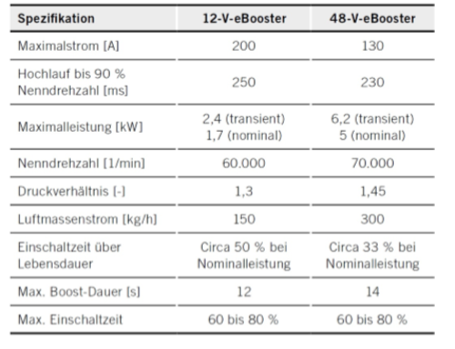

Der EL Verdichter kann keine Dauerlast wie ein mechanischer Turbo. Somit kann man den El Verdichter nur solange einsetzen (paar Sekunden) bis der EL Speicher aufgebraucht ist.
Wie kommst du darauf?
Kennst du die Leistungsdaten des El. Verdichters? JA
Die Stromaufnahme? ==> Ja, 130A
Wie ist der elektr. Antrieb aufgebaut, wie arbeitet die Steuerung?
=> Die 48V können nur über den RSG gespeist werden. Dieser kann zwar 5-15kW leisten, ist aber eine Last im System und entzieht wieder Drehmoment. Gerade bei geringen Drehzahlen wäre das ein hohes Lastmoment, was es zu vermeiden gilt. Gilt es also den 10Ah Speicher anzuzapfen.
Wird Leistung von der Hauptbatterie bei Bedarf zur Vefügung gestellt? Muss sie!
Jedenfalls, die paar Sekunden Laufzeit scheinen ausreichend zu sein, um mehr als 20 PS zu holen, das Turboloch abzudecken UND es wird nicht unbedingt ein weiterer Turbo benötigt.
=> Ja natürlich, weil der Turbo größer ausgelegt wird. Dazu habe ich Bild 2 angehängt. Die gelbe Kurve ist ähnlich dem Turboloch. das beim 50TDI entstanden ist. Im Vergleich E-Boost und R2S Systeme. Mehr Spitzenleistung bekommt man immer durch einen größeren Turbo. Verschiebt sich nur die gelbe Kurve nach rechts und das Turboloch wird größer!
Ansonsten:
Der E-Booster kann gegenüber dem R2S schneller das Drehmoment aufbauen, es allerdings nicht stationär halten. Der R2S hat leichte Vorteile bei den NOX Emissionen, wobei der E-Boost bei dem Partikelemissionen im leichten Vorteil ist.
Großer Vorteil des E-Boostsystems ist, das man den Prüfzyklus mit wenig elektrischer Leistung für den E-Verdichter fahren kann.
Soviel zum Technischen!
Meine Hauptkritik ist eigentlich, dass ein großer 6 Zylinder neuerdings nur noch mit hohen Drehzahlen zu beschleunigen ist. Hat mit dem 50TDI angefangen, nun ist zwar das Turboloch weg, aber die hohen Drehzahlen sind geblieben. Mit der schlechten Motordämmung überhalb von 2000U finde ich das einfach schade! So ein starker Diesel soll doch einfach still von unten raus beschleunigen. Und da passt für mich das Rückschalten einfach nicht dazu.
Leistungswerte
Vergleich Drehmomente
Alles nicht vom S6 - also was sollen die Tabellen zeigen, schade das trotz ignore Liste die Forenspftware deine geposteten Bilder anzeigt.
Ganz einfach, dass die Leistung für den EL-Verdichter hoch ist und der Einsatz wird minimiert, in dem die Schaltstrategie zum Beschleunigen auf hohe Drehzahlen ausgelegt wird.
Nix mehr wir wie früher chillig bei niedrigen Drehzahlen beschleunigen.
Und dann fragt man sich zurecht, warum der Aufwand mit dem E-Verdichter, wenn man dann wieder in den hohen Drehzahlen ist.
