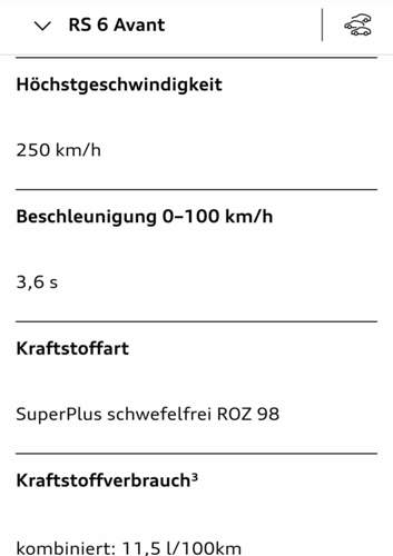

Ich kriege viel aus der Entwicklung mit. Da wird nur der Kopf geschüttelt, wenn Kunden in einen RS weniger als ROZ98 kippen. Einfach traurig sowas. 95 Oktan oder E10 hat nichts in einem RS6 zu suchen. Nur weil es (aus gesetzlichen Gründen) im Tankdeckel steht, sollte man es nicht tanken. Bei E10 ist man im Übrigen an der Klopf-Regelgrenze vom MG1 Steuergerät (12 Grad).
Also das interessiert mich jetzt. Audi erlaubt das Tanken von 95-oktanigem Sprit, weil sie das aus gesetzlichen Gründen müssen? Welche gesetzlichen Gründe sollen das sein? Zudem gehe ich mal davon aus, dass auch bei einem RS6 ein Klopfen des Motors zuverlässig erkannt und entsprechend die Zündung zurückgenommen wird. Außer einer etwas verminderten Leistung passiert da rein gar nichts. Eine Einschränkung der Gewährleistung, wie du in einem weiteren Posting schreibst, sowieso nicht.
Deine Frage habe ich oben doch bereits ausführlich beantwortet. 95 Oktan gehört nicht in ein performance Fahrzeug. Das wissen sogar S3 / RS3 Fahrer. Und die Klopfregelung ist nicht dazu da, permanent das Klopfen einzuregeln. Des Weiteren arbeitet die Klopfregelung nach Klopfereignissen. Manchmal frage ich mich, ob man so ein Auto nur an geeignete Personen verkaufen sollte... Wer das Geld für 98 Oktan nicht hat, hätte sich besser auch keinen RS6 gekauft. Und ja, bei einem Motorschaden mit 95 Oktan zahlt dir keine Garantie. Kannst du glauben oder nicht, ich garantiere es dir (aus Erfahrung und Wissen). Ist dir schon einmal ein Fahrzeug aufgefallen, was nicht mit 95 Oktan betankt werden darf? Nein. 95 Oktan ist der „genormte“ Standardkraftstoff, welchen jede Tankstelle anbieten muss. 98 Oktan ist nicht überall verfügbar. Nicht ohne Grund fahren aber Fahrzeuge aus den arabischen Emiraten eine andere Calibration, da hier die Klopfregelung eben Probleme verursacht. Hohe Ladeluft + schlechter Sprit sind eine tödliche Kombination.
Hier übrigens ein exemplarischer Beitrag was 95 Oktan verursacht und die Garantie dazu sagt.
https://www.ateca-forum.de/index.php?...
Kann man sich wieder auf das Wesentliche konzentrieren.
Audi gibt ROZ 98 an. Dann tankt man das und gut ist.
Auf eine Tankfüllung sind das 5 Euro, das macht auch am Jahresende für so ein an sich teures Fahrzeug keinen Unterschied.
