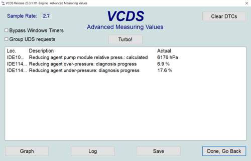

Themenstarteram 6. Mai 2023 um 9:07
Hallo ich habe beim Alhambra 7N 2.0 Duesel den Fehler: deucksensor. Und es wird laut VCDS nur ein Druck von 563 hPa. erzeugt. Soll dieser nicht über 5000 hPa sein? Das würde heißen die Pumpe ist defekt? Ein Leck konnte ich nicht entdecken.
1 Antworten
Also den Sollwert für dein Auto kenne ich nicht, aber AdBlue muss unter Druck eingespritzt werden. Bei meinem Auto steigt der Druck, wenn man nach dem Motorstart ein paar Sekunden wartet, auf über 6000 hPa. Deine 0,56 bar sind ein bisschen wenig.
