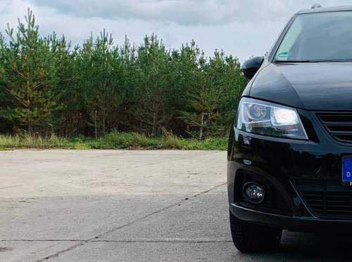

Moin,
ich nutze die zugelassenen Osram night breaker LED in meinem Alhambra 7n.
Der richtige Adapterring ist montiert und der CAN bus Adapter ist eingebaut. Der Lampentyp steht in der Osram Liste
Licht funzt - alles gut 🙂
Leider hat der TÜV nun bemängelt, dass das Licht nicht sauber eingestellt sei. Sie sagen, dass die Lampe falsch eingebaut sein. Im Testgerät sieht man einen schatten und der Lichtkegel liegt nicht auf der Kennlinie...
Eingebaut ist alles richtig - Adapter ist drin und fest eingeklickt... Die LED ebenfalls...
Wenn ich mir das alles nun anschaue, steht die LED NICHT bei 12 und 6 Uhr oder 9 und 3 - irgendwo dazwischen. Wenn ich jetzt etwaige yt Videos anschaue, kann solch eine "Fehlstellung" Probleme beim Lichttest geben.
Hat da jemand die LEDs in einem Alhambra installiert? Sieht das bei Euch auch so aus, wie bei mir (siehe Foto)? Habt ihr auch Probleme mit dem TÜV bekommen?
Würde mich freuen, wenn mir jemand nen Tipp geben könnte - Osram Support ist leider extrem langsam 🙂
Dank Euch
LED Position

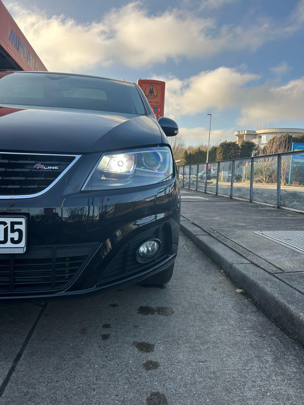

Ich habe jetzt die LED Speed eingebaut.
Ging einfach, ohne Fassungs-Adapter. Auch ein canbus-adapter war nicht notwendig. Keine Fehler in der Anzeige.
Ob die LED Speed heller oder dunkler ist verglichen mit LED Smart, keine Ahnung. Habe keine Erfahrung, würde mich aber interessieren falls das hier jemand testen kann/will 🙂

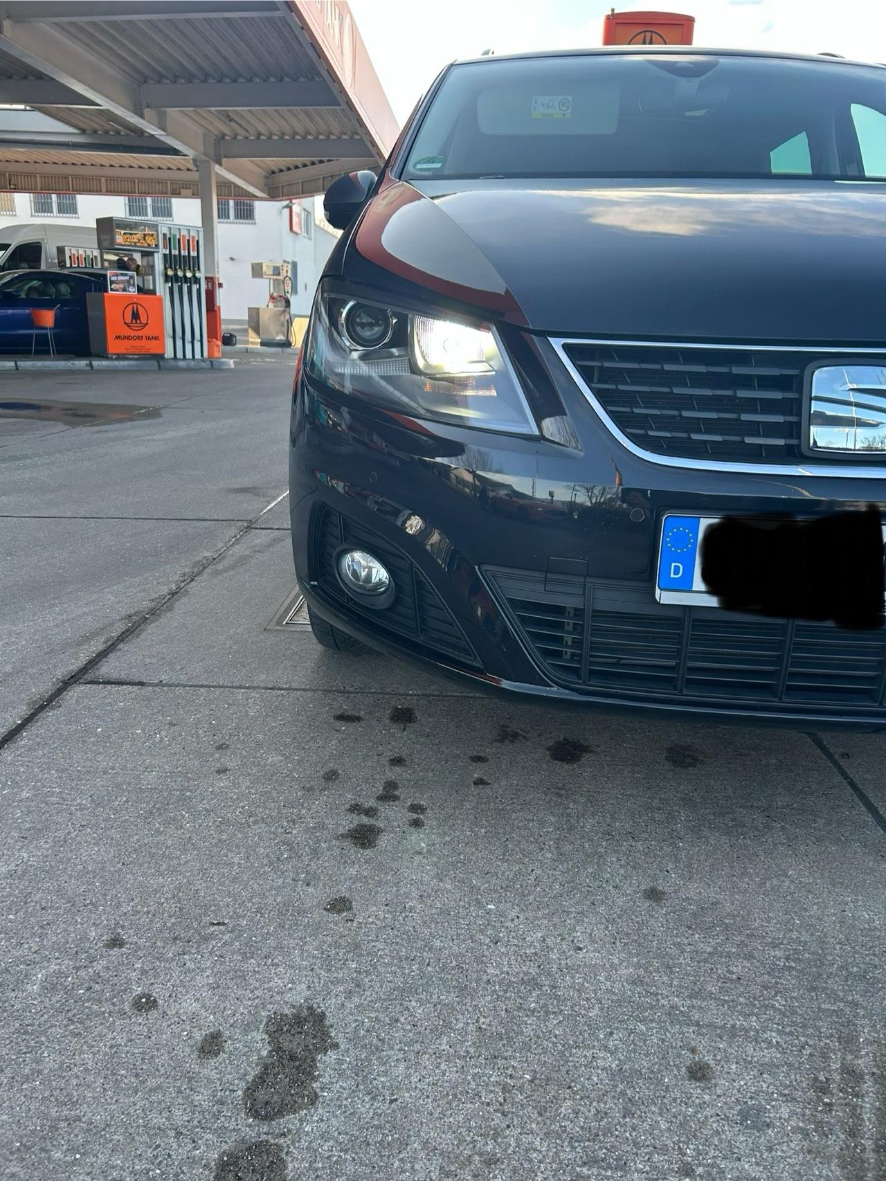

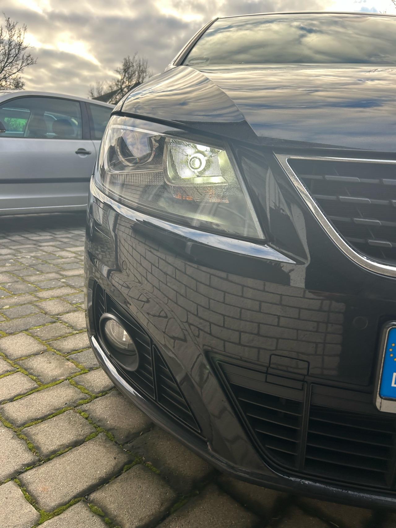

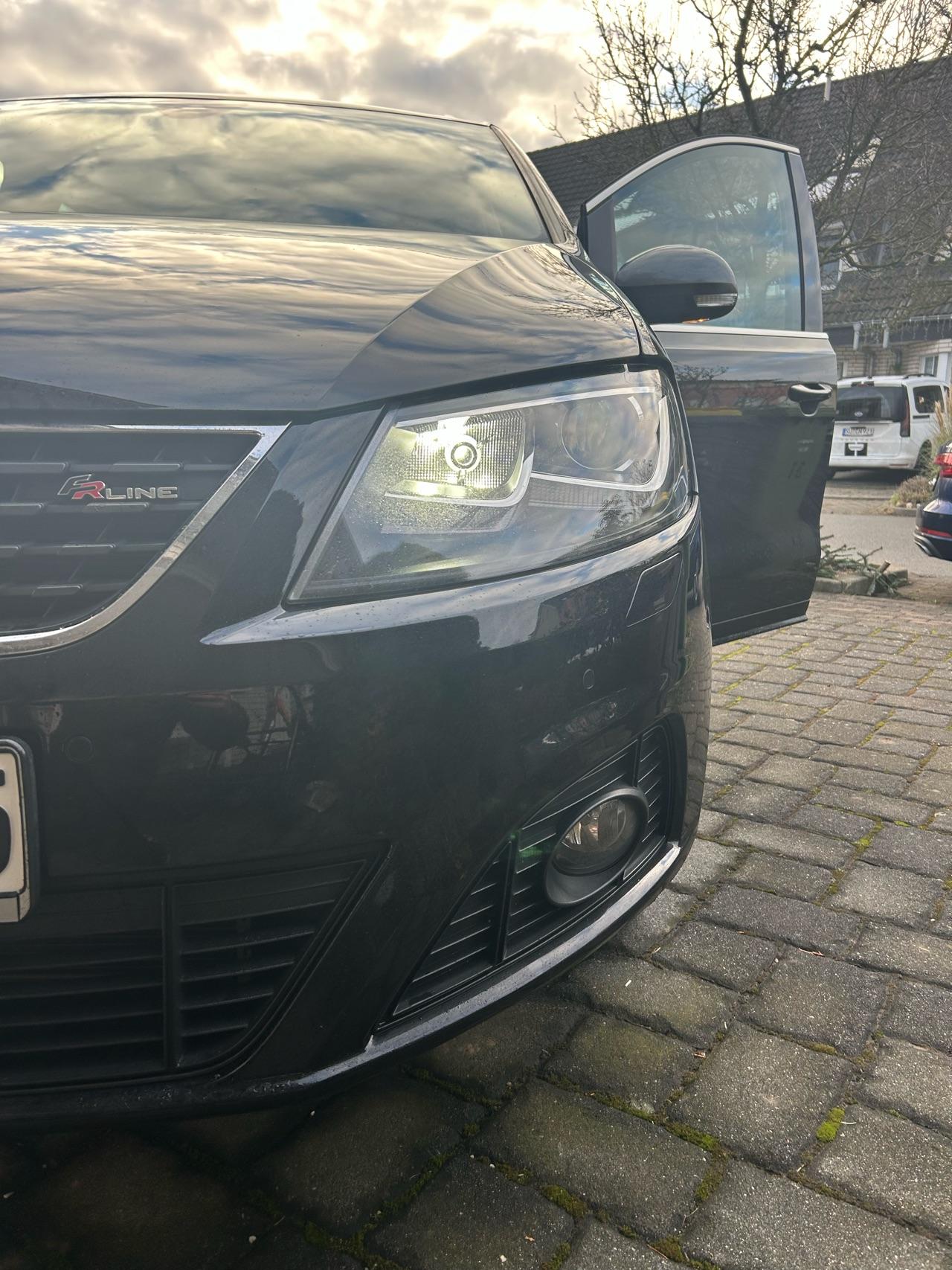

Hallo zusammen , nicht ganz das gleiche Thema wie vom TE aber möchte kein neuen Thread extra erstellen. Wenn jemand mal für die Xenon Scheinwerfer für das TFL LEDs sucht ohne Fehlermeldung die nicht ganz so teuer sind wie zb. von der Benzinfabrik kann ich die Philips empfehlen. Also bei mir kommt keine Fehlermeldung. Gibt wohl manche bei denen kommt die trotzdem. Weiß nicht ob es Baujahr abhängig ist. Mein Fahrzeug Alhambra 7N von 19.
Grüße Alexis
Fehlermeldung kam doch. Nun die von der Benzinfabrik drin und Ruhe.
Grüße Alexis
Hi, unbedingt Rechnung aufheben, falls die kaputt gehen, tauscht die Benzinfabrik aus, bei mir leider 3 mal.
Danke für die Info , hab alles per Email. Für den Fall der Fälle würde ich diese natürlich reklamieren. Und zur Not hab ich die alten Glühbirnen im Handschuhfach, wenn mal was sein sollte. Das es darauf 2 Jahre Garantie gibt ist natürlich optimal. Wenn die alle 12 Monate sag ich mal den Geist aufgeben und ich dafür neue kostenfrei erhalte, was will man mehr. In 1 min. sind die gewechselt.
