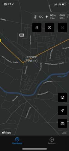

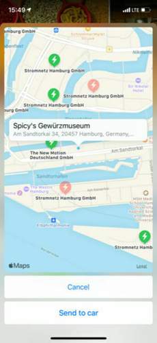

Der Grund warum ich die App entwickele:
1) Verbesserungen
a) Anzeige von Ladestationen und deren Status in der Nähe des Fahrzeugs
b) Schnellere Startzeit
c) Einfachere Oberfläche, d.h. wichtige Funktionen wie Entriegeln nicht in Untermenüs
2) Integration in die offizielle Google Maps App:
a) Ladestationen in der Nähe von POIs
b) POIs bzw. Ladestationen in der Nähe aus der Google Maps App an das Sensus schicken
Bin schon recht weit gekommen, anbei zwei Screenshots. Einmal aus Google Maps mit Anzeige des POI und Ladestationen, der andere aus der App selber. Später möchte ich noch eine Siri-Integration. Also "Siri, starte die Heizung in 10min". :D
POI Sharing innerhalb von Google Maps
Dashboard in der App
