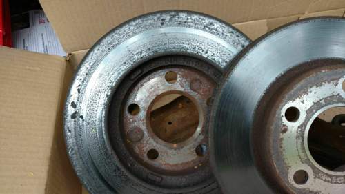

Scheiben müssten wegen Rost abgedreht werden (Tubinger Berufsschule) und bei den Sätteln die Entlüfterschraube ersetzt.
Aber das verschafft dir erst mal en fahrendes Auto bis du gute neuteile hast oder en neuen Wagen
So, der Rippenriemen ist getauscht und die Spannrolle hat wieder eine wenig Weg um aktiv zu Spannen. Aber ich glaub ja fast das hat auch was mit der Bypass Pulley die ich anstatt des Klimakompressors drin hab zu tun, eventuell sind da ja die Maße nicht ganz identisch. Ich werde das mal im Auge behalten.
Ausserdem habe ich mir nun, nachdem meine Bremsen vom Rumstehen nach 3 Jahren hin waren die Wagner ThermoQuiet QC752A Ceramic Disc Pads + Wagner BD125522E Premium E-Coated Brake Rotor "gegönnt". Das der Alero auch etwas kräftiger verzögern kann hätte ich ja fast nicht geglaubt. Gibt halt doch Unterschiede, obwohl das ja nun auch keine Teuren sind ;)
Dazu gab es dann noch neue Querlenker. Jetzt sieht er vorne rum schon mal schick aus. Nun noch die Bremsleitungen...

Wovon Bilder? War ja nur Lösen von Schrauben und neues Teil Rein ;) Und wie ich den Motor angehoben habe Fotografiere ich lieber nicht.
Doch hier von meinen Bremscheiben. Innen sahen beide Scheiben so aus und rubbelten ganz fürchterlich.

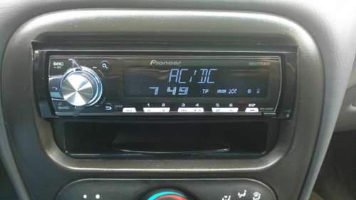

Hey allerseits,
da ich demnächst meinen Alero mit in den Urlaub nehme und da wohl so einige Stunden auf der Autobahn verbringe, wollte ich davor noch das Radio wechseln. Ins Auge gefasst habe ich das JVC KW-R920BT, Doppel-DIN. Allerdings werde ich nicht so ganz schlau; hat jemand hier auf ein anderes Radio umgerüstet?
Auf gm-alero habe ich die Anleitung gefunden wie ich das Radio ausbauen kann. Allerdings finde ich zum Beispiel widersprüchliche Infos, ob DIN ohne neue Blende passt oder nicht. Manche sagen man benötige eine neue Blende, manche es würde reichen ein paar überflüssige Plastikstücke abzuschneiden?
Und scheinbar wird auch ein ISO-Adapter benötigt, oder gilt das nur für Modelle ab 2001?
Liebe Grüße
Themenstarteram 14. Juli 2016 um 12:22
Ob passt oder nicht hängt sehr vom Radio ab. Das musste einfach probieren und so machen das es hübsch ist.
Wegen den kabeln weiß ich aus EM Stegreif nicht genau.
Am besten würde ich erst mal das Radio ausbauen und schauen was dann genau vor mir hab.
Denn nicht vergessen es gab verschiedene Sound systeme im Alero
ISO ist jedenfalls bei meinen 1999er´n nicht drin gewesen, ich löte mir halt die Kabel dann immer passend. Ich habe aber kein Doppel-DIN verbaut und deshalb so einen US-Adapterrahmen auf DIN verwendet. Aber auch dort musste ich etwas von der Verkleidung weg schnitzen.
In meinem Alero ist jetzt ein Pioneer MVH-X560BT verbaut, halbe Einbautiefe und keine CD mehr. Lautsprecher waren ganz"normale" drin
Hier noch mal ein Bild. Zugegeben bei Show & Shine gibts kein Preis, aber so hat man mal vor Augen wie DIN in dem originalem Schacht ausschaut.
