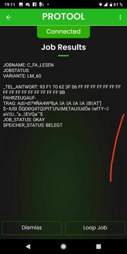

Wie angekündigt habe ich mir mal Bimmergeeks protools gekauft.
Als erstes, es ist sehr mächtig.
Nach dem was ich hier sehe ist es Tool32 nur etwas grafisch aufbereitet. Sowie ncs4dummies , quasi ein Crossover dazwischen.
Ich komme immernoch nicht an meinen FA ran (siehe erstes Bild).
Da hat irgendwer rumgepfuscht.
Kann ich probieren wie ich will, in den Standard Tools bricht er auch nach nem Fehler ab.
Warum das ganze ? Mein alc ist nicht erreichbar, gebraucht gekauft, muss ja neu codiert werden.
Edit: ich vergaß, 2004er 530d, also LM 1 bixenon, separates ALH AHL ALC, sucht euch eins aus, ist schon schlimm genug dafür zu googlen

Edit Bild oben ist wohl laut proTools die verschlüsselte Antwort.

Werde mich mal die Tage dran setzen durchmessen, LIN Bus LM -> ALC, kann doch nicht sein dass es sich überhaupt nicht meldet.
Ich editiere Mal:
Ich habe Mal das ganze Schaltplan mäßig nachvollzogen:
LM KCan Pin 14/32 geht zwecks umsetzen auf SGM Pin 35/36
Dort wird umgesetzt auf PT Can Pin 32/34
Dann geht es weiter auf AHL Pin 13/14
Wenn ich mir das ganze jedoch im Zusammenhang mit meinem fehlerbild von Winter in Sachen EGS anschaue, werde ich das Gefühl nicht los als wenn ich ein Problem mit dem Stecker x10546 habe...
Muss ich Mal nachmessen.
Kann man mir soweit logisch folgen ?
Themenstarteram 13. September 2019 um 11:16
So, Update. Läuft.
Was war es? Wie immer der verschissene ALH.
Passt beim nachkauf (gebraucht) aus die SW Nr auf dem altgerät.
Alles andere wird nicht funktionieren.

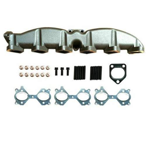

So, jetzt den Krümmer wechseln... Von Oben ... Dichtungen f.d. injektoren sind bestellt... Ich hab jetzt schon keine Lust mehr ..
Aber wenn schon der Ladedrucksteller Sporadisch ausfällt ist langsam Zeit.
Themenstarteram 20. September 2019 um 6:58
Nachdem heute laut Sendungsverfolgung die Injektorendichtungen kommen (Leebmann ist nicht gerade schnell)
Habt ihr noch Tipps zum wechseln den Krümmer's von oben ?
Werde gleich den Ölabscheider mitwechseln wenn ich schon da oben bei bin...
Themenstarteram 20. September 2019 um 19:11

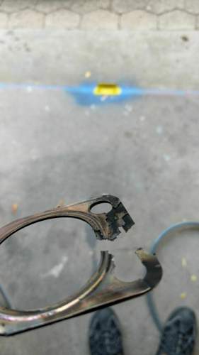

So, Operation gelungen, muss aber nochmal ran, ich gehe davon aus das die Turbodichtung vom Krümmer nicht richtig dicht ist, er kreischt jetzt wie ein Berserker... Nochmal nachziehen

Frage in die Runde:
Wir rum müssen die Dichtungen ?
Welche?
Die Kupferdichtungen von den Injektoren?
Da die alle gestanzt sind würde ich die halbrunde Seite nach unten machen, die flache oben an den Injektor.
Themenstarteram 23. September 2019 um 12:28
Nee , Krümmer...
Also die ich hab nur kurz im Vorbeigehen gesehen, sind die nicht aufbeiden Seiten gleich?
Pappe mit gepresster Metallumrandung?
Muss ich mal heute abend nachsehen, hab die noch rumliegen...
